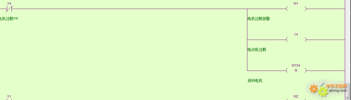

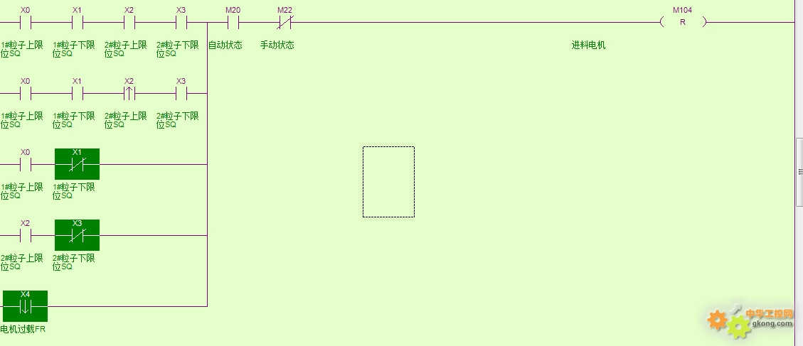

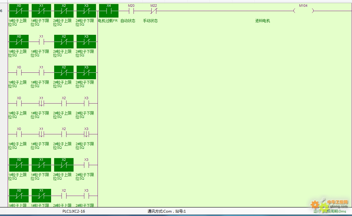

各位吧友,请教个问题,plc程序,过载按钮按下电机停止,松开不复位,只能手动启动电机,这是要求
现在是按下过载按钮电机停止,松开又复位了,我想让它松开不复位,手动启动电机,但是前面有先行条件让电机导通,有没有大神知道该如何处理,程序很简单,但我是新手有点搞不定,急!!

第二张图X4前边没有任何条件了吗?然后线圈输出Y4是你说的电机吗?

回复 #2楼 卢学斌
x4前面没有了,Y4是电机

把故障信号串入停止电路就是了

发表于:2018/2/2 15:22:17
这两行XO有什么用呢?后面X1,2,3的条件都一样,可以合并成一行,只要后面这三个条件即可。

回复 #4楼 知道一点
你好,我已经串了啊,电机过载就停止电机,但不能保持,松开电机还是继续运行

回复 #6楼 勇子RjtogCHS
好的,还是新手,程序比较赘余,哈哈
