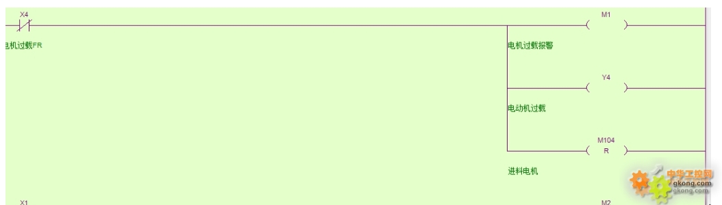

以下是引用1275905460在2018/2/2 15:33:49的发言:
你好,我已经串了啊,电机过载就停止电机,但不能保持,松开电机还是继续运行
第2张图片?x4左边还有什么控制条件?
电机的启停电路里串了吗?

回复 #10楼 知道一点
X4左边没有了,我编的是过载X4断开不就RST电机Y5了吗,这边的启停条件是什么意思

#12楼
你把过载报警做个保持,再把这个保持串进运转回路,

#13楼
回复 #11楼 1275905460
由于看不太明白你的程序,最简单的就是用一个中间点 按下过载按钮中间点自锁,串入手动启动常闭点解锁中间点就行了,不过你的  按下过载按钮是什么意思?

#14楼
Y4就是你说的电机?
这样没有启停控制的电路太奇葩了
恐怕没有解决办法
改变控制思路吧

#15楼
以下是引用1275905460在2018/2/2 16:10:55的发言:
是Y4还是Y5?
Y5在哪里?

发表于:2018/2/2 16:58:44
#16楼
用PLC的置位复位指令,报警就置位内部寄存器,然后在手动启动电机,复位报警的内部寄存器

发表于:2018/2/3 7:33:15
#18楼
将热继电器调到手动复位再试试。

#19楼
你先写个电机启保停程序,把过载加入自锁电路试一下就明白了……
