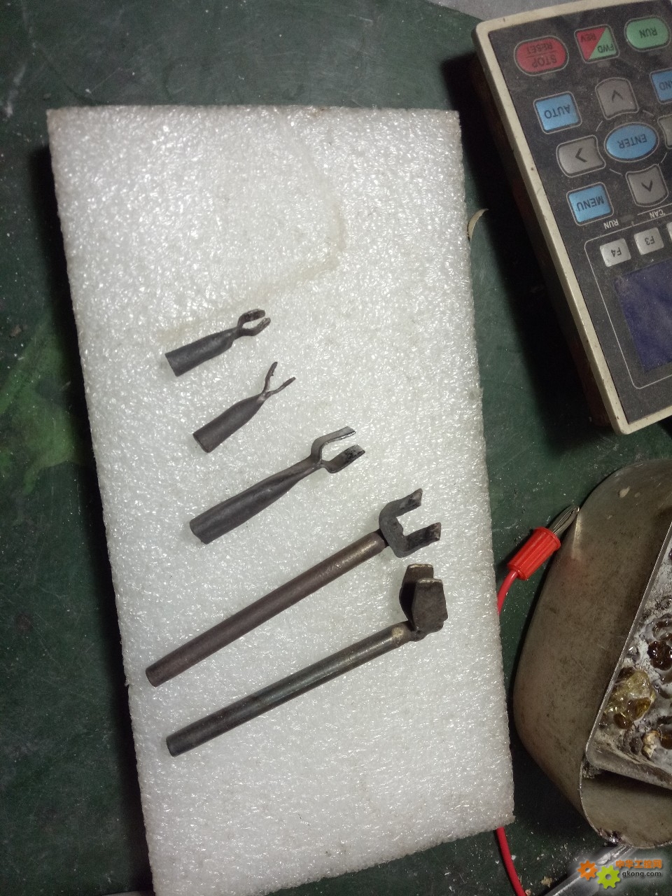

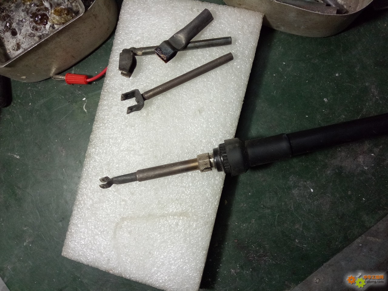

楼主我说几句!!!我维修变频器的经验任何光耦都怕高温,往往从正常机子拆下来光耦上机子就不能用,拆卸光耦我从不用热风焊枪,所以我做了一些拆卸集成块和光耦的工具,在以下图片。建议楼主买新光耦试试!

#33楼

以下是引用1326893350在2018/2/5 14:04:19的发言:
你的工具杠杠的。光耦我知道怕高温,之前换个光耦测量还有输出,拆下来再装回去就没电压了。
