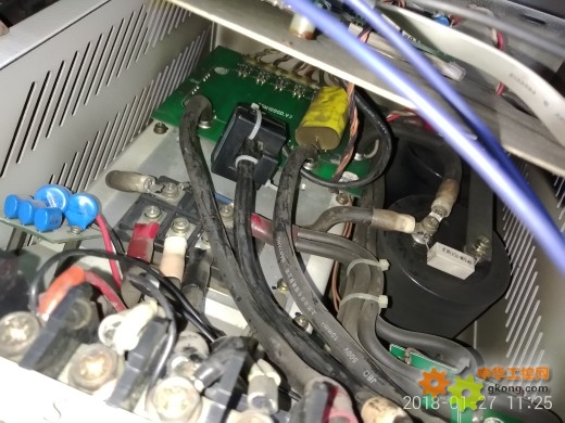

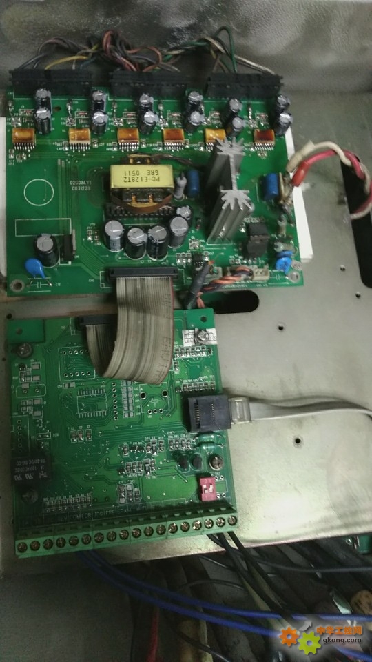

今天修一台普传8022F3(22KW),一给停机信号,变频器按减速时间(默认10S,给60S也报过流),电机在20-30HZ时抖动就报过流,母线电压由580上升到640左右。电路很简单,查了没发现什么问题,75的模块拆过来用电桥量过结电容,6个都一样。加速也偶尔报过流。如果是电位器一点一点下降频率调到0HZ停机,不会报过流。电路很简单,驱动用6个316J,14-16脚外围就三个元件,一个5nF贴片电容(代换过),一个电阻,一个BYV26E(打过耐压1200V正常),100的互感器更换200的互感器,应该查的都了,都未能解决。论坛里的师傅有没有类似的经历。之前西门子420小功率也磁到过一次,几台都是一抖就过压,不报过流了,估计差不多。有没有什么解决思路?

普传的图片

西门子420,普传都是VF模式,大电容电桥也量过了。普传22KW,额定电流45A,报过流时,面板33A左右,钳表上也是33A左右。

应该减速过程中惯性大使母线电压升高,不到报过压情况,而报过流。建议降低载波频率。或检查驱动电路的管压降检测电路。
