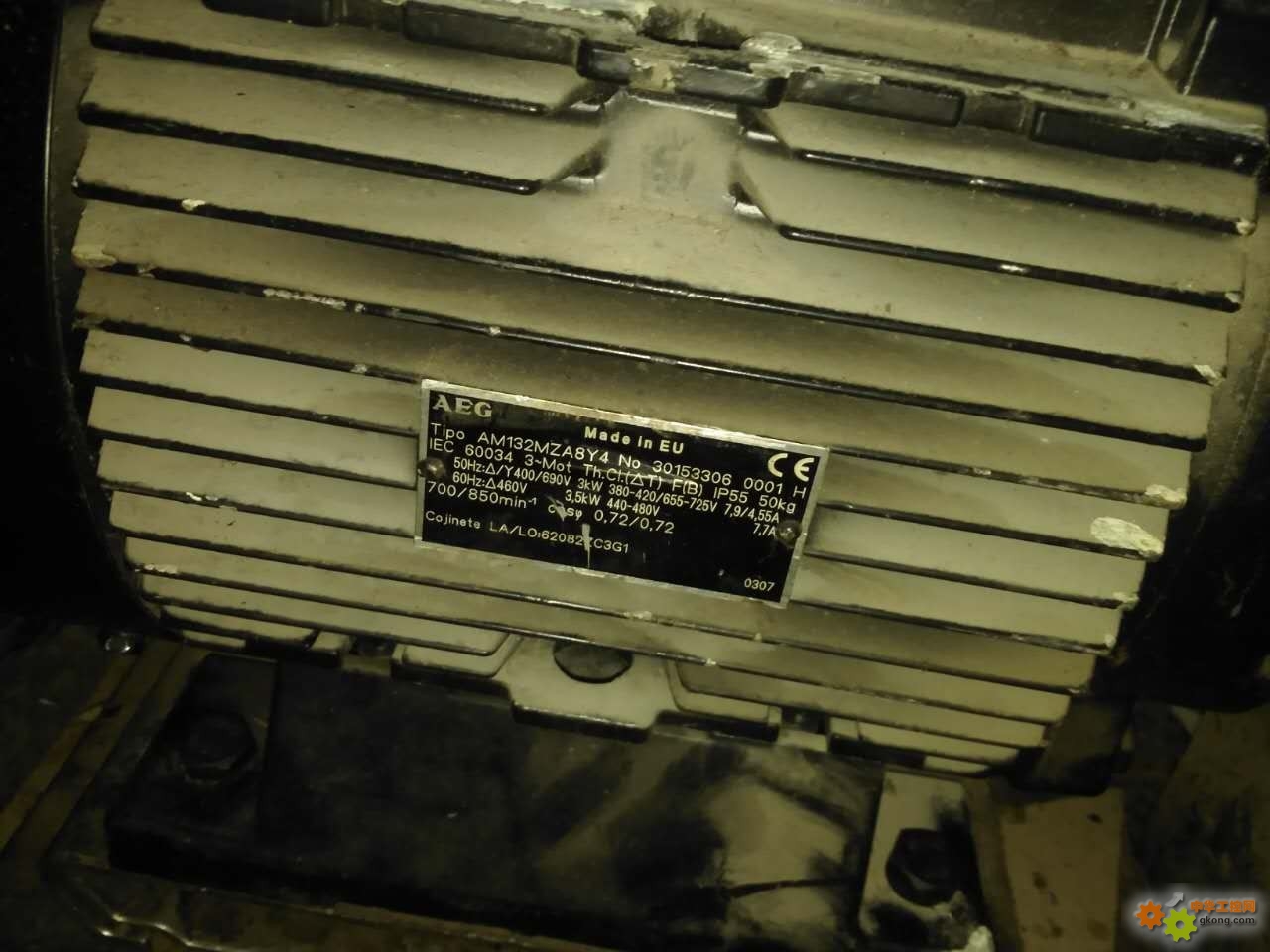

这是8极,800转的电机吗?用变频器带动的话,最高频率能到多少?电机速度慢了点,我怕调太高把电机烧了
谢谢大家

50HZ工况下,8极电机的同步转速=750RPM,异步转速约700RPM。
800RPM速度从何而来,你的电机额定频率是多少?

我的意思是差不多800转,2楼我发图片出来了,师傅帮忙看下,谢谢啊

根据以上铭牌数据,额定频率是60HZ,460V,△连接,同步速度=900RPM,如果要增加速度,75HZ应该没问题。
75HZ时,请注意是否过载。
不过,60HZ,460V(并非380V),肯定没事。

看铭牌上是运行频率是50/60HZ,超过60发热就严重了

如果不过载,75HZ完全没有压力。

那变频器的380V,60hz能用吗? 460v的话要用变压器吧?

这个460v电压要用变压器吗?380v变频器调到60HZ可以吗

应该没问题,国产普通电机额定频率50HZ都可以运行很高。
