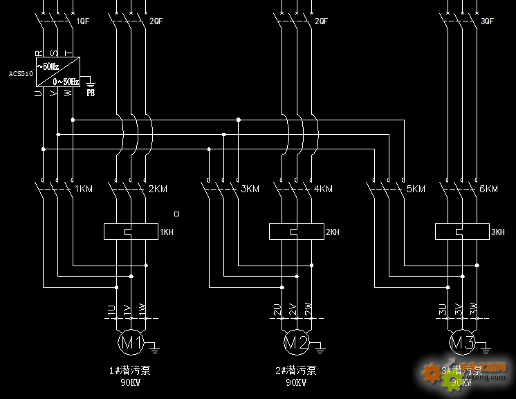

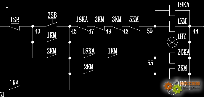

一控三90KW,变频切工频时工频跳闸,19KA启动变频器,18KA为变频器达到50HZ输出信号。

切换时的的速度是多少啊,建议不要在电机高速运转的时候切换!

是不是空开有点小,直接启动跳的扎。

新设计的电路?电路不全,1KM吸合,2KM再吸合,同时吸合?应该互锁。

有互锁

变频50HZ后再切工频

要做延迟吗?

首先要看你的宏设置是否正确,是标准宏还是PFC宏,不知道你用的什么宏, 如果是标准宏,先不论是否可行,应该需要延时,你这是要1KM断电和2KM通断严格一致的节奏,就像星三角和自耦降压不要延时??。

你的工频电机转向和变频电机转向一致吗,你做过测试吗,在说变频器在运行当中断负载也会报警的。

变频转工频,先切变频,延时1秒投工频。
