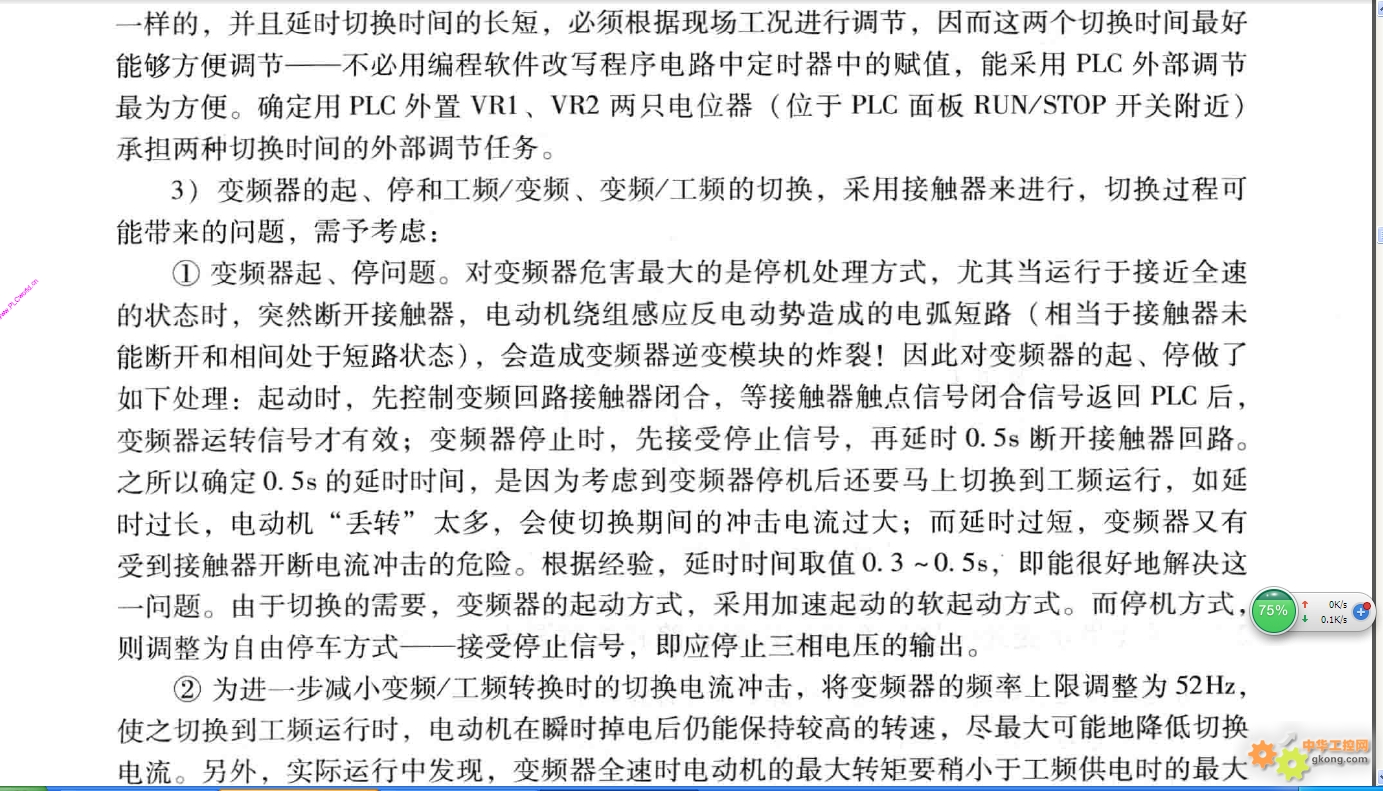

我看这个图变频切工频没有先把变频器的进线断开吗。看一般的说明书上,变频转工频是要把频率升高到50HZ,然后断开变频的供电(也有发出停机信号的),再断开变频到电机的接触器,延时再吸合工频到电机的接触器。
7762
jiouai84
文章数:655
历史总积分:7762
注册时间:2013/1/7
发表于:2017/7/27 10:40:19
#16楼
把图片传上来给你 参考下,希望能对你有用,如果成功了,也希望能一起分享下经验。
