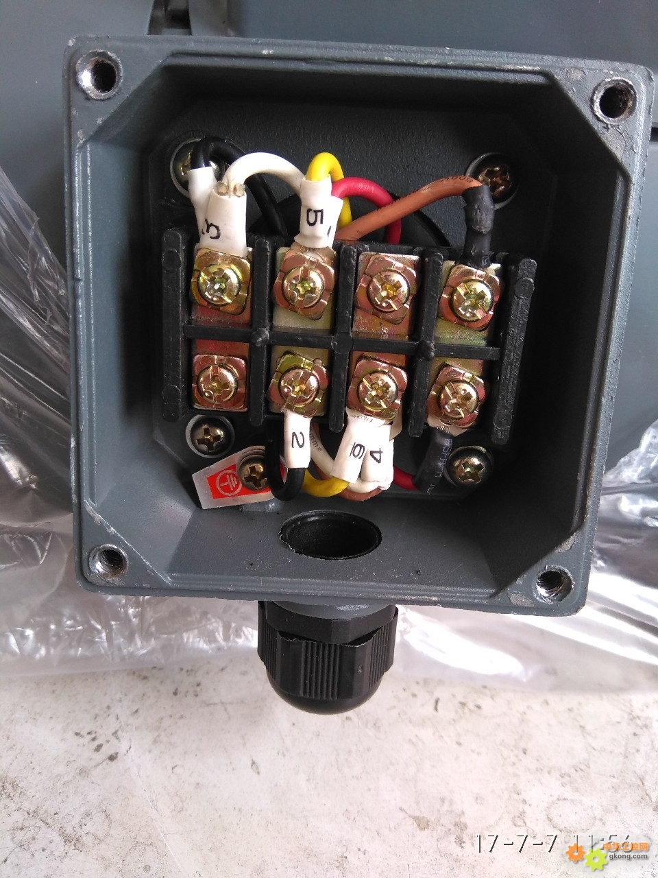

有一台单相电机,要求必须用倒顺开关切换正反转,不能用接触器。下面是附图,哪位能提供个图纸。

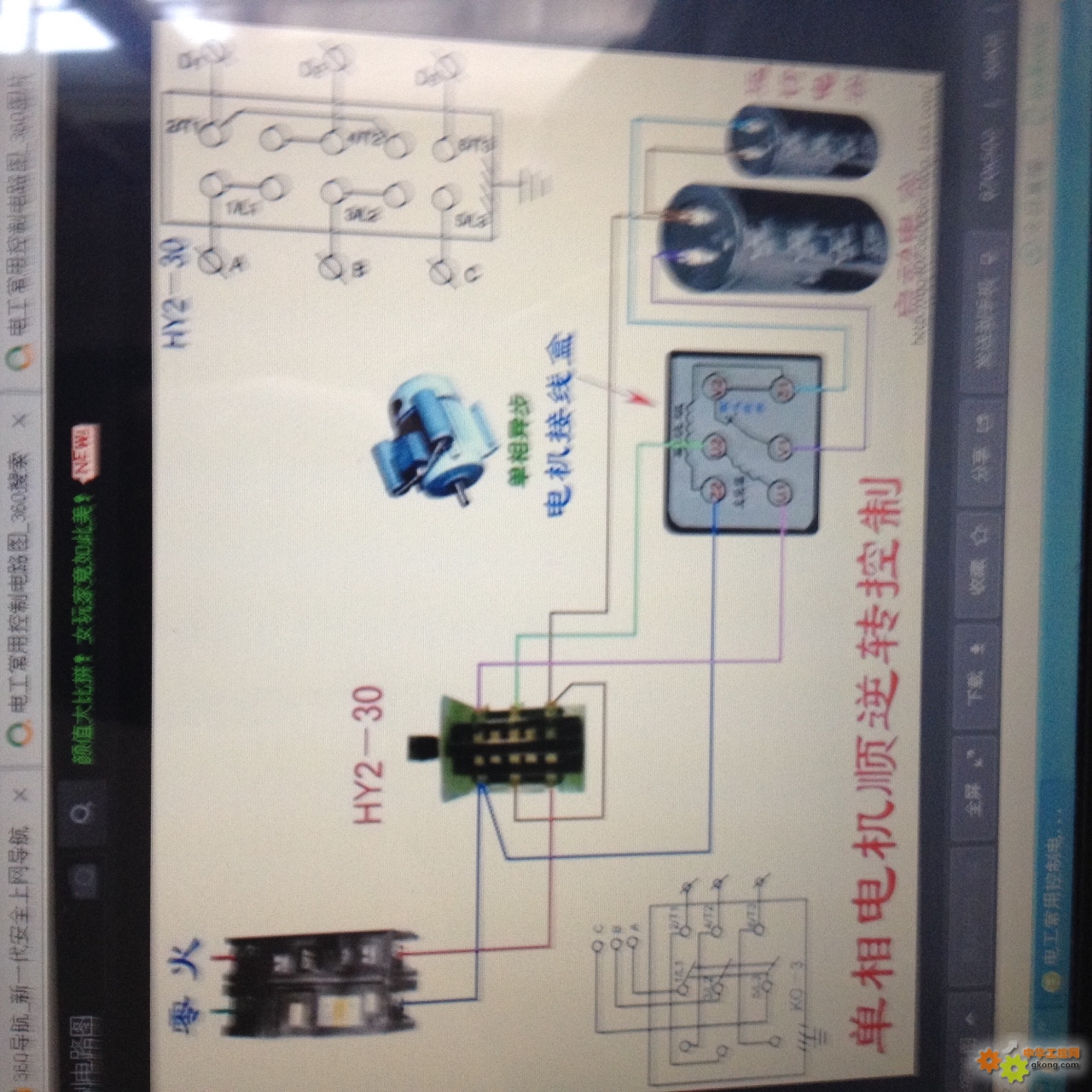

https://zhidao.baidu.com/question/186237764.html
参考下啊

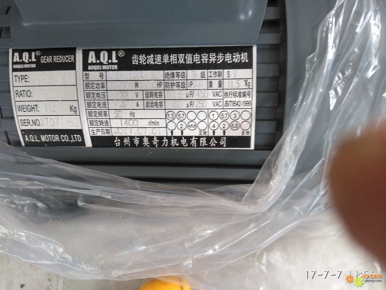

尽然没人回答看来名牌没有标清楚,主绕组,副绕组,离心开关,及两组电容的接线号,所以没人能准确的回答你的问题。

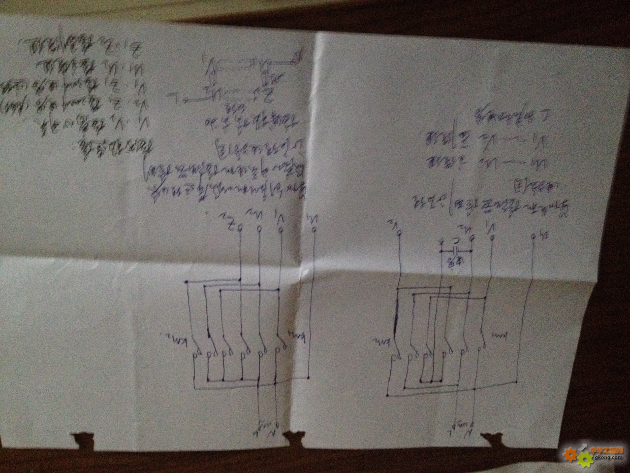

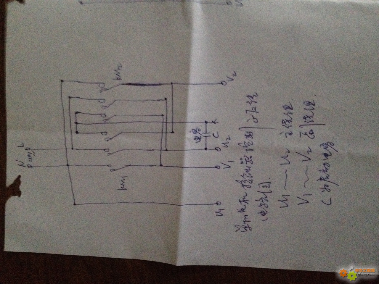

用接触器控制单项电机正反转的接线草图,你参考一下

第一张图片的铭牌上不是有正反转的接法?

看名牌应该是双电容电机。
1 2 主绕组
3 4 辅绕组

倒顺开关的控制和接触器的控制原理差不多的,用三相倒顺开关控制单相电机正反转时,倒顺开关有两个触点需要短接。
