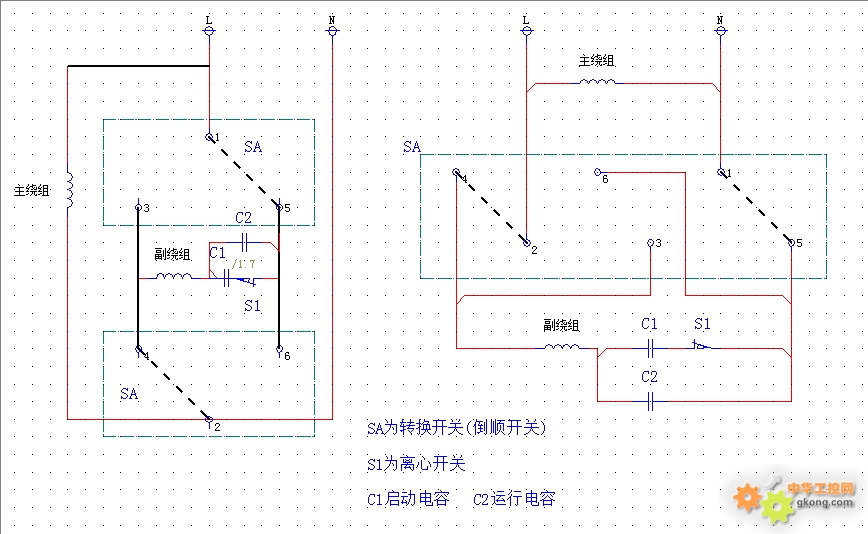

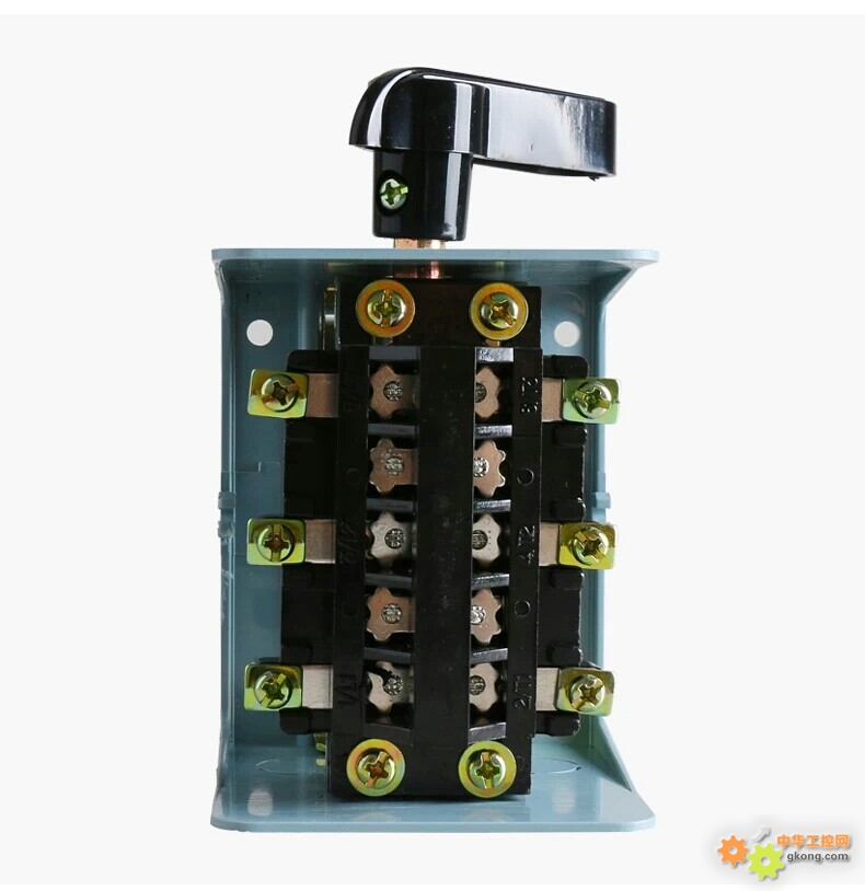

#22楼
回复 #13楼 hyp1108
在接线之前先弄清楚实现单相电机正反转的原理,图纸上我采用的是调换副绕组首尾的方法实现正反转,注意几点基本事宜
1 分清主绕组和副绕组(主绕组阻值比副绕组阻值小)
2 找出离心开关这个很重要(稍微大一点的单相电机都有离心开关)
3 启动电容的容量要比运行电容的容量大
4 分清倒顺开关动静触头及公共端,图纸上SA就是倒顺开关的内部原理图

#23楼
结合电机铭牌正反转接法和接线盒内实物图,推测各端子功能如下:
黑色1-2是主绕组,白色3-4是副绕组,黄色5-6是运行电容,红色7-8是启动电容,棕色是离心开关。
且接线端子上下每组都是有短接片连同的。

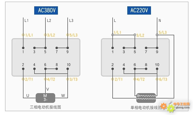

#28楼

发表于:2017/7/17 20:10:07
#29楼
