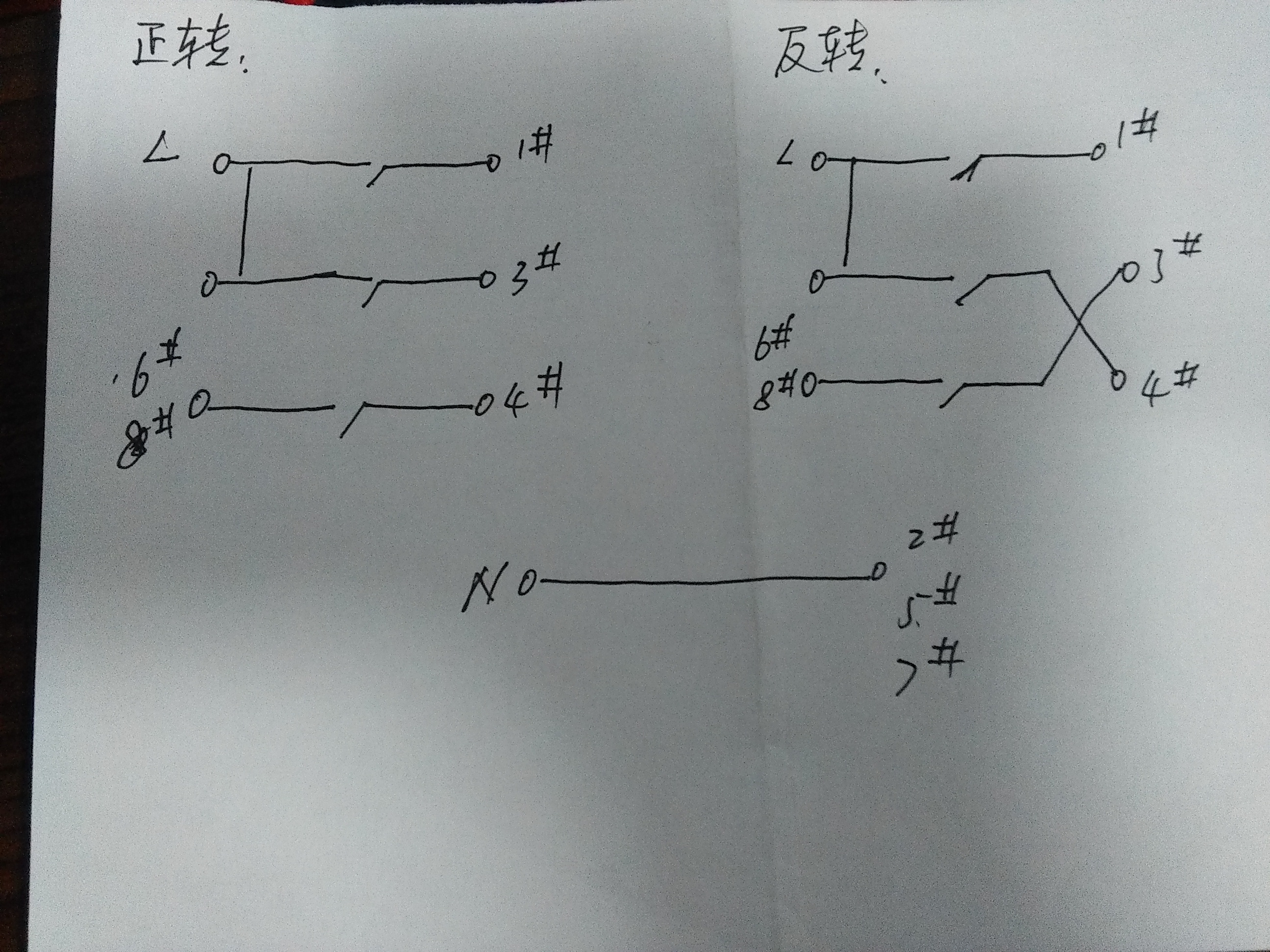

没有验证,不晓得画的对不对。

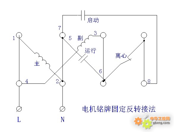

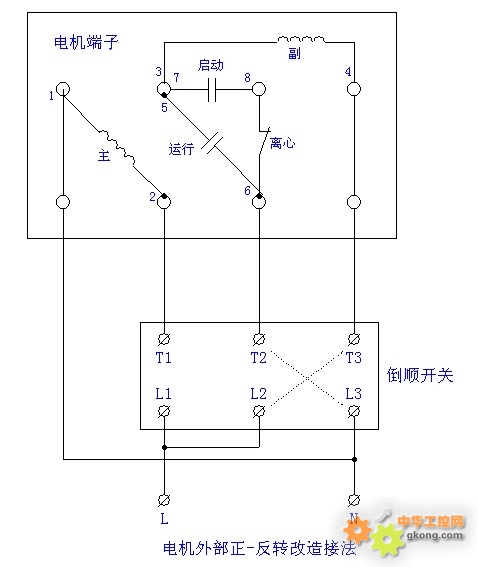

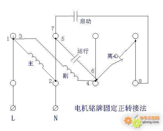

没错,就是3,4对调即可正反转,但关键是要把主绕组与副绕组(包括与电容和离心开关组合体)分离出来,各自单独引到原电机接线端子。

我刚刚已整理画出来,但想在专业绘图软件上画规范点,所以迟点画完后会上传供大家参考,我觉得此问题有一定代表性。

回复 #33楼 82252031
主绕组 对调 跟 副绕组 对调这两种方式都可以用吧?对启动转矩没有影响吧?
通过抓取报文详解,来认识CC-Link网络的精髓
5124
82252031
797
5124
作者的所有帖子(797)
2004/6/23
发表于:2017/7/24 12:20:30
#36楼
都可以,无影响,看自己喜好。
