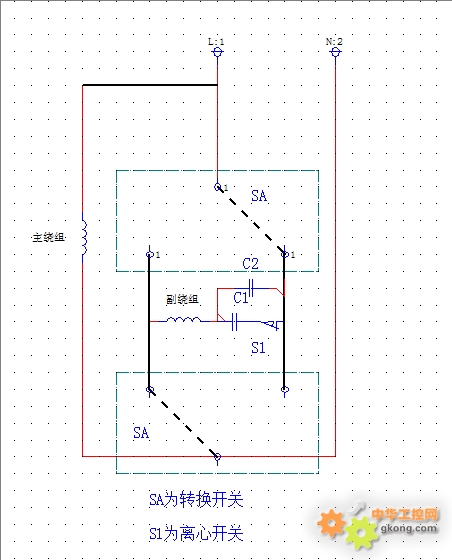

上图楼主可以参考一下。应该能够达到控制目的。如果电机功率较大建议还是用接触器比较可靠。仅供参考

一对黄线,一对红线,一对棕线。分别是干什么用的

电机接线盒盖上没有接线图吗?
这是我亲自接线实际使用的图纸,轮胎拆胎机正反转。

13楼这个图看着就简单了,也好理解。楼主的接线盒内的线还要重新换换位置

理论上可以的:
1,把电机的主绕组单独分离处理,引出至两个接线柱
2,把电机付绕组,启动电容,离心开关,运行电容组合好分离出来,引出至两个接线柱。
3,把倒顺开关接到电机组合的付绕组接线柱。
4,把没用的那组开关入线接L,出线接电机主绕组一端,主绕组另一端直接接至N。
说明,电缆要增加一芯用于N线,电机原接线端子上下是连通的,需要改一下,如果还不明白有空给你画个电路图。

含地线,原来需要三芯电缆,现在需要四芯电缆,严格来说是不太符合题目要求,但能解决实际问题,四芯电缆也好找。

其实可以参考洗衣机正反转的接法更简单,问题是反转时可能力矩不够,不过可以试试。

洗衣机洗涤电机工作在正反转状态。,副绕组线径与匝数同主绕组相同,因在反转时副绕组是工作绕组,主绕组此时是启动绕组,他们是互为主副绕组。
