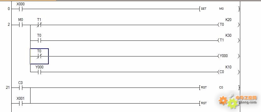

  一个小灯有启动和停止按钮,按下启动灯亮两秒,后自动灭三秒,再亮两秒灭三秒,重复10次。自动关闭。再次按下启动按钮重复上述过程。运行过程中按下停止可关闭小灯。

以下是引用飞翔的韭菜在2017/7/10 15:26:40的发言:
最基础的东西。

就是一个时间振荡器加计数器。

发表于:2017/7/10 16:55:11
程序好像不行哦。

回复 #3楼 逍遥的久鸣
真的很简单吗,我以前做的设备维修,只是查看过plc程序,想改行搞设计。

回复 #1楼 fujifa
不大明白,有木有s7 300的啊   谢谢

回复 #1楼 fujifa
加方框的计时器是什么意思呢

那么问题来了,要求用什么PLC?
三菱的程序都看不懂?

回复 #8楼 泳者马达
只接触过西门子s7300
