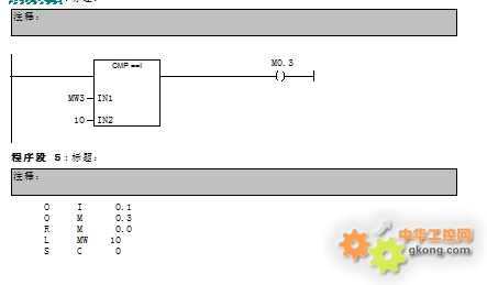

做出来了 就是仿真之后最后一段自动变成了语句表格式是为什么呢

#31楼

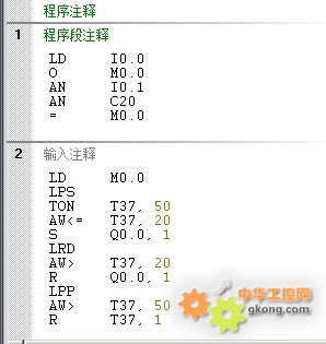

回复 #29楼 飞翔的韭菜

以下是引用飞翔的韭菜在2017/7/10 17:09:01的发言:
加方框的计时器是什么意思呢
哪有加方框的定时器,你指的是光标所在的位置吧?
