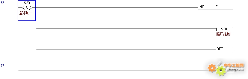

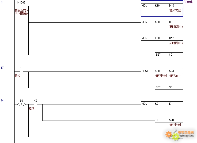

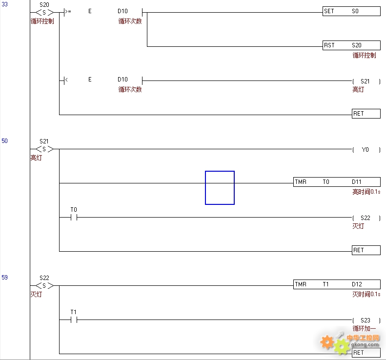

赶不上一楼的简练,我更注重逻辑和顺序
