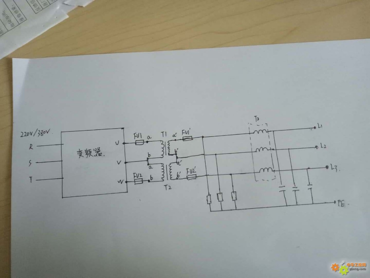

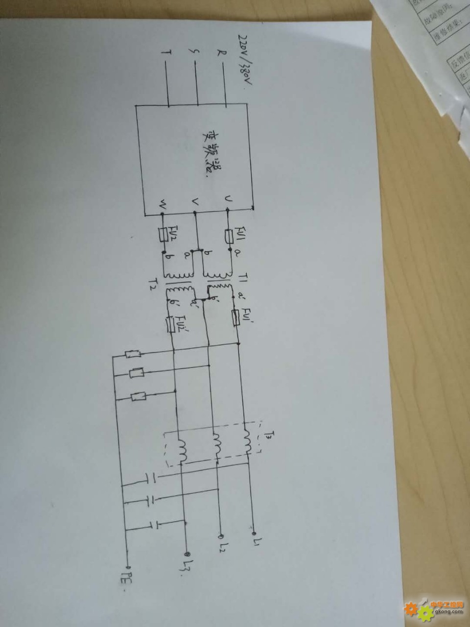

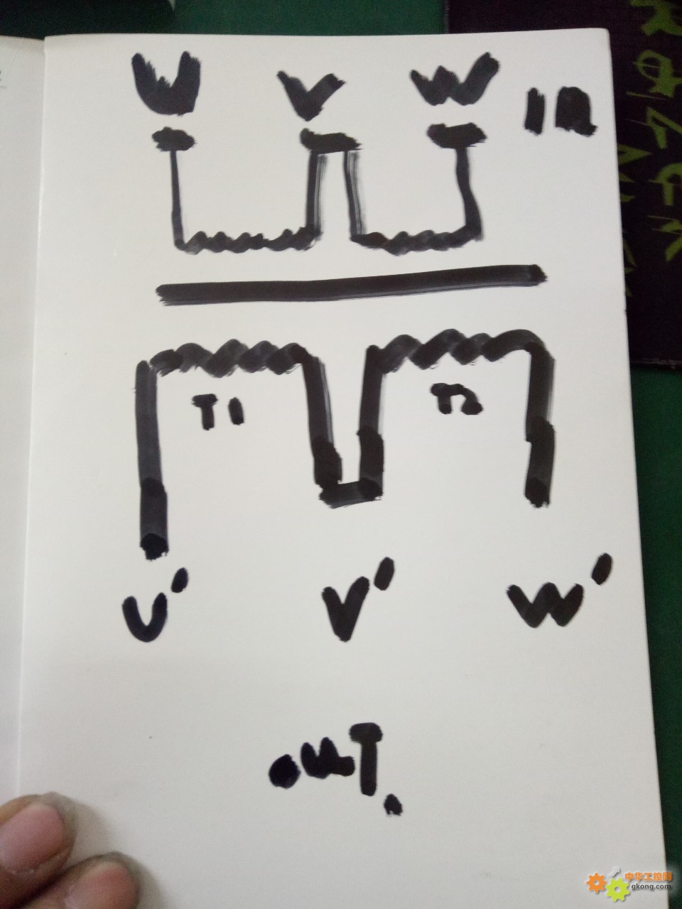

变压器用VV接法,就可以

1、你这个图,可是一个变压器的一个铁芯。即使是一个三相变压器,也不是你这样的2个绕组。
2、2个单相变压器,不在同一个铁芯的绕组,不论怎么个接法,也不会产生相互120度相位差的电压啊!
3、你确认这样试过么?

快请咸老师来研究一下,在变频器三相输出端(其实任意三相电源也一样),接2只相同的单相变压器,到底可不可以在这2只单相变压器输出端得到三相电压?

此图已经验证可以

回复 #50楼 zhaozxq
这种接法是可以的,因为三相电自成回路。但若要取出零钱,需三只单相变压器。可见取得三相隔离电源,可有多种方法。两只变压器是成本最低的一种。

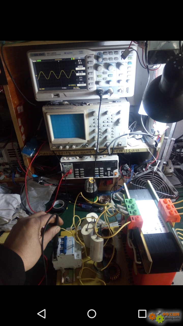

感谢咸工的分享。我用1.5KVA的380V三相隔离变压器做了一个,用台达1.5KW的变频器做电源,输出波形完美。但用15KW的德力西来做电源,隔离变压器和电抗器啸叫发热严重。
