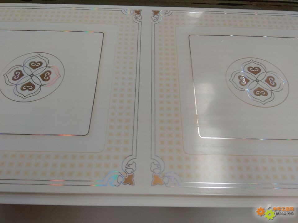

就是这样的,板厚大概10,用切刀不太现实,很硬的,中间有加强骨,原系统是用一种电锯类的,通过限位开关给信号,切割台用气缸压住PVC板,使切刀从动跟随PVC板,然后切割,只是限位开关信号加上气缸的误差,不能保证切在两方框的中间,现在只想改造切割台,让切割的电锯能准确定位在两个方框中间

#23楼
这是图,这个图是两个图案相同,还是ABAB间隔的,但都类似,当时就照了一张

#24楼
我所说的AB大小不一,是指不同的产品,不是一条PVC板上的大小不一,而速度不定,是指,他前面的工艺是由挤出机成型,牵引机输送到切割机PVC板的线速度,不一定是固定的。

#26楼
单独一个运动控制轴就行,我们有现成的追剪伺服。控制方案是这样的:编码器测量输送的速度给到追剪伺服里面,伺服里面自己计算当前的距离以及当前输送的速度,当距离到达后,追剪伺服快速启动并跟随当前输送速度同时给出一个切刀信号,切刀切断材料后返回原点,在切料的过程中伺服同时计算下次的长度。

#27楼
既然限位不行,那就试试对射的光电开关。或者旋转计米器,还有就是定长夹板。。。。。。。

回复 #26楼 297382943
怎么定长度,怎么检测切割的位置?
