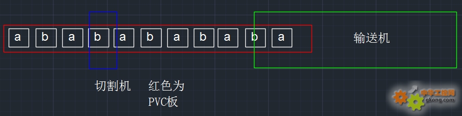

一条PVC板上,有这个的连续图案PVC.png,现在想在B  A中间用刀切开,ab间是等距的,切割过程中,PVC板是一直运动的,根据产品不同,ab图案大小也不同,但都是等距的速度不固定。
原系统是波浪线花纹,对精度要求不高,用限位开关控制。
现在变成这种图案,只想改变切割功能,原来产品线不动。
本人原来一直做锅炉,换热方面,对运动控制没接触过,求路过的大神给指条明路,详细点最好,不胜感谢!!!!!

运动一个轴,切割一个轴,切割上再做一个移动的轴和运动轴同步动。

用什么检测啊,怎么样能跟随啊,你说的道理我明白。
PVC板不透明的,怎样才能检测关跟随上板原来的速度呢

应该是追剪吧!?
若是可以参考 => 台达A2伺服 追剪范例

不需要跟随,如果PVC板材的产品支持将切割系统安放于板材的上面,直接让板材运输切割系统进行行走。具体实现方案,需要参照原运输系统的设备图片来设想。

发表于:2017/6/24 13:30:23
切割系统可以安放在输送机左侧的任何空间,产品输出方向是向左的

要么传送线走走停停,要么切割部分改 !

。。现在就是要改切割部分,只是怎么检测A,B的分界线啊
