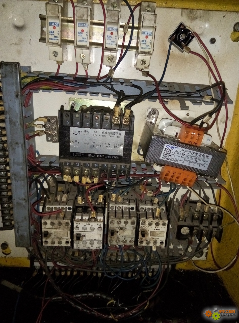

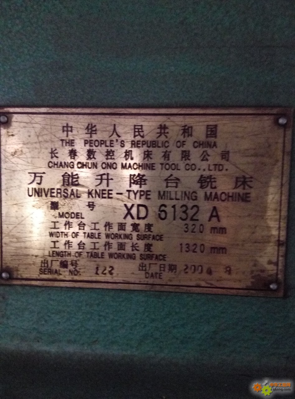

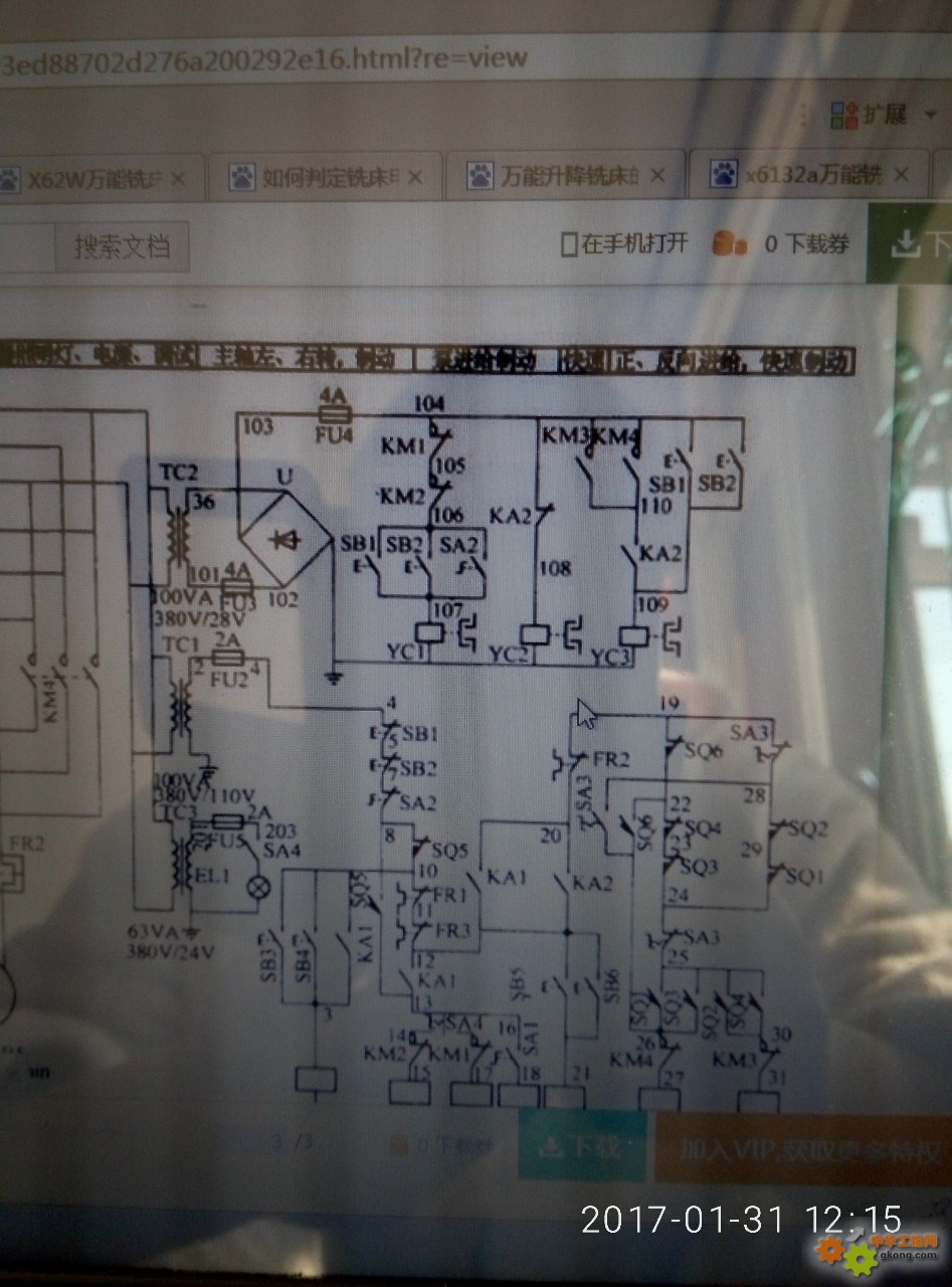

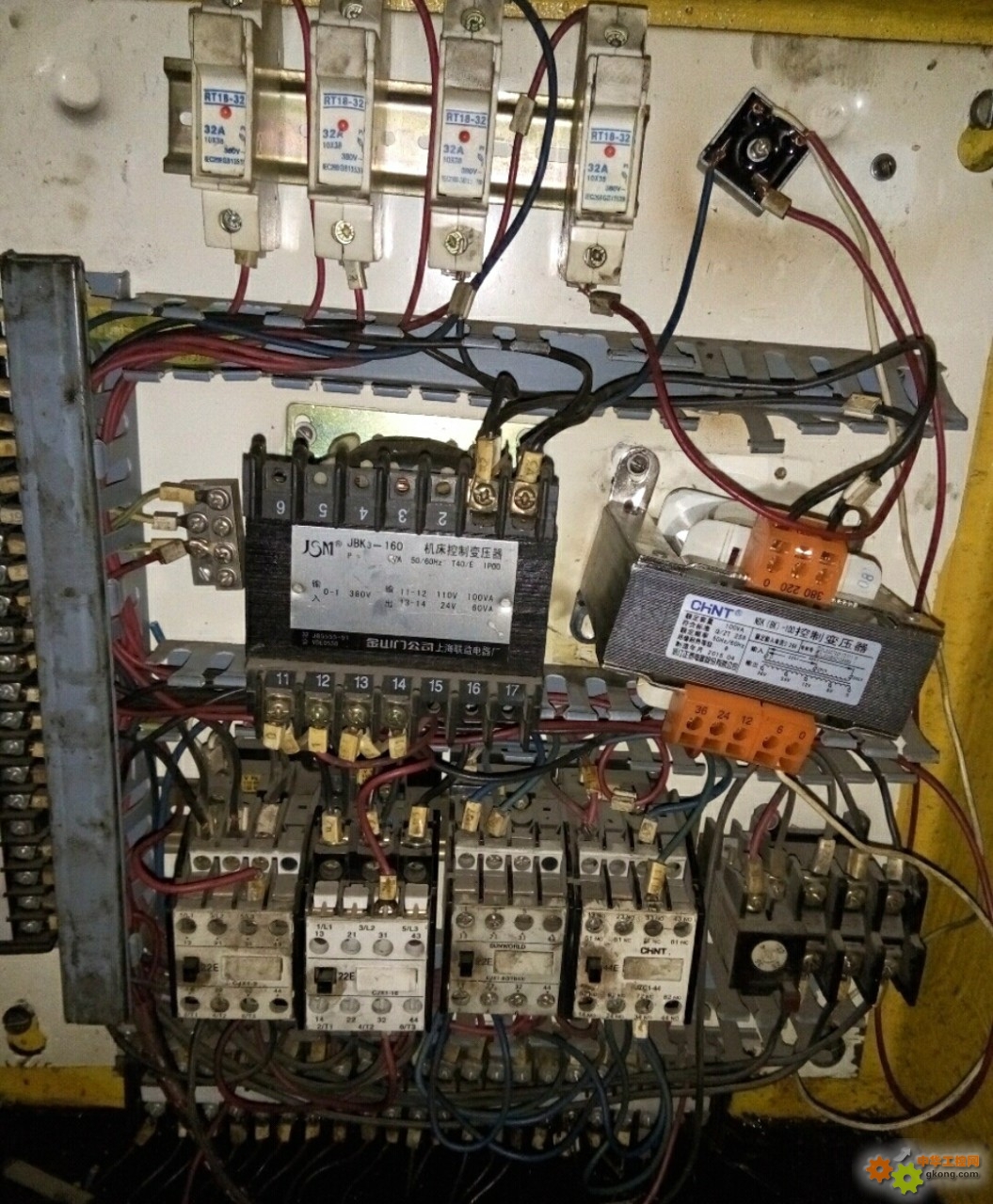

一台铣床的整流部分电路,有380/24的最近总是烧变压器,检查整流块正常,输出电压也正常在22.5v 左右,他这直流负极接地,不知为什么总烧变压器?

变压器有无保护;
可能的话,观察一下电流,或变压器发热情况。

短路造成的吧。为什么负极接地呢?是为了保护?个人感觉可以换成开关电源,估计好些。

次级有保护吗?

测测电流,注意观察温升

有短路的地方。检查一下。

该变压器是100va 的,一次侧有一单极空开6a二次侧也有一样的空开

877476825
在
2017/2/14 12:26:32
整流出来的是控制电磁离合器的,负极接地

换成开关电源省事;

发表于:2017/2/14 13:45:58
liujiandong7
在
2017/2/14 13:15:30
哪有空开?熔芯电流选大了?
看那4个接触器是不是经常黑手去按啊?小心短路炸了……
