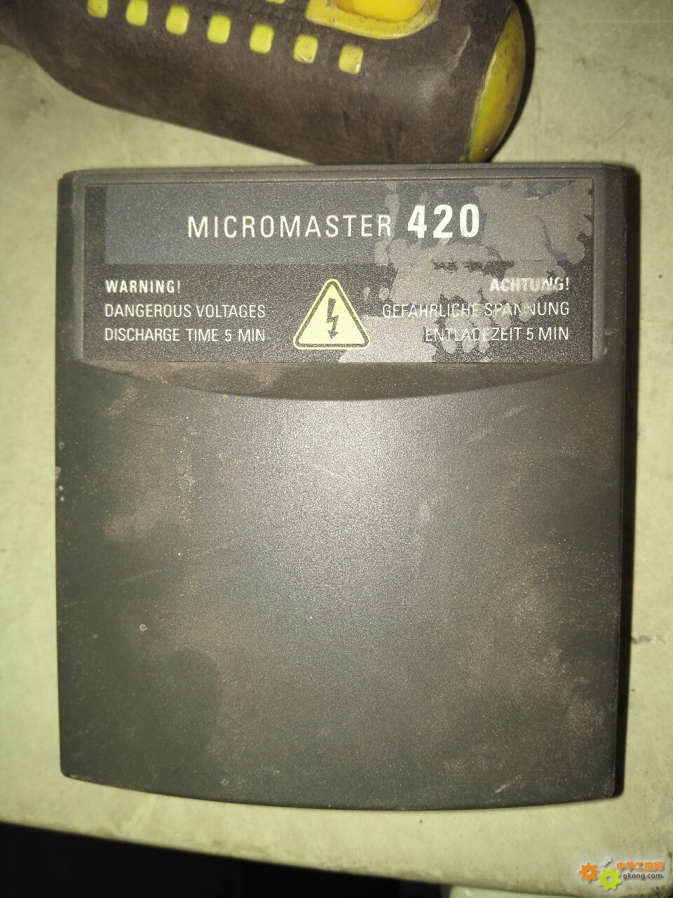

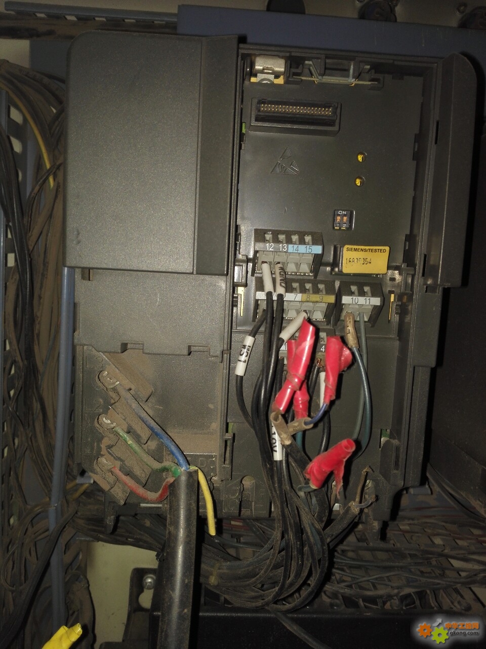

一台西门子420变频器。黄灯不停闪动。旁边一台不带负载的也闪。进线电压是单相220v。因为没面板,我们怀疑是220电压瞬间达不到。。接线端子显示l1-2-3.我们认为电压不行。接了3相380认为质量好点。。送电3秒后。。。变频器炸了。。。请问这个l123不是380吗??倒霉了。。。

侧面铭牌拍上来看看倒底是220的还是380V的。如果是220V的你接入380它要是不炸真对不起你。。。。

怎么L2下面还有个N,到底是火线还是零线

一般单相220v的变频  用三相也应该用220v

在电柜里面。看不见。。。当时那个闷响。。吓得不轻。。

以下是引用magicccc在2017/2/11 10:06:40的发言:
他原来接的是单项220,我们改3相380

以下是引用125603098在2017/2/11 10:56:23的发言:
这样啊,那不响就怪了!谨慎!!!

变频器的输入,怎么会可以单相和三厢混用呢?特别是电压等级,220与380能共用?没有这么搞的。单相换三相也是同一电压等级之间的事。
