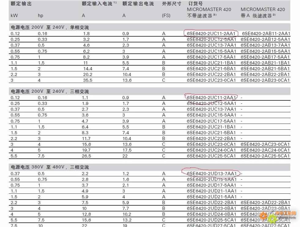

不同电压等级,设备订货号不同,所以电源不能随意改动的。

你原来是单相,现在接成三相肯定会炸,估计是电容爆了

哦哟!我也弄炸一个,冒失呀!一般大些的变频不用考虑,380V肯定不会错,小点的比如3Kw以下,得认真的确定,否则爆炸电容没得商量!

还有压敏电阻看看,或许有救。应了李云龙的一句话能不能放他娘的一炮

西门子的变频器就是这样,380V的也没事标个N在上面,有时候我看到就不敢接,还奥好好看看铭牌,我也是醉了。。。。
这个N不是零线的N好多变频器也是这样的,不过都会有提示的!

这种炸要怎么修,上月我这里也炸了个,也不将380接进单相,当时接到电话就想骂人了

今天买面板回来了。报警f0002.量电压有240v。准备搞380变220变压器
我一度怀疑是中国区西门子产品模板缺乏原因!一个模板380,220公用!服了
