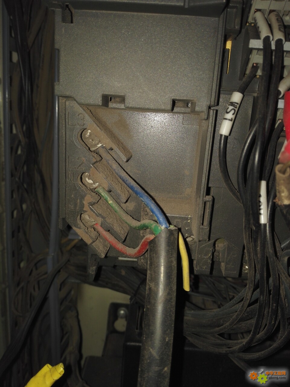

891597746
在
2017/2/12 11:55:50
125603098
在
2017/2/11 14:07:33
kdrjl
在
2017/2/11 11:23:03

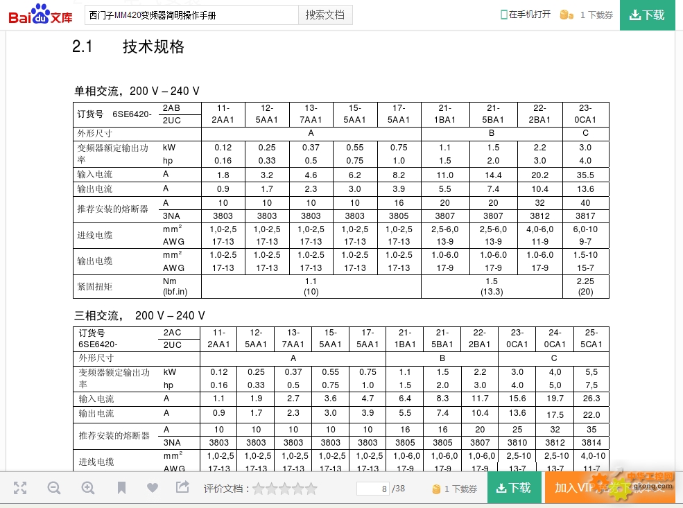

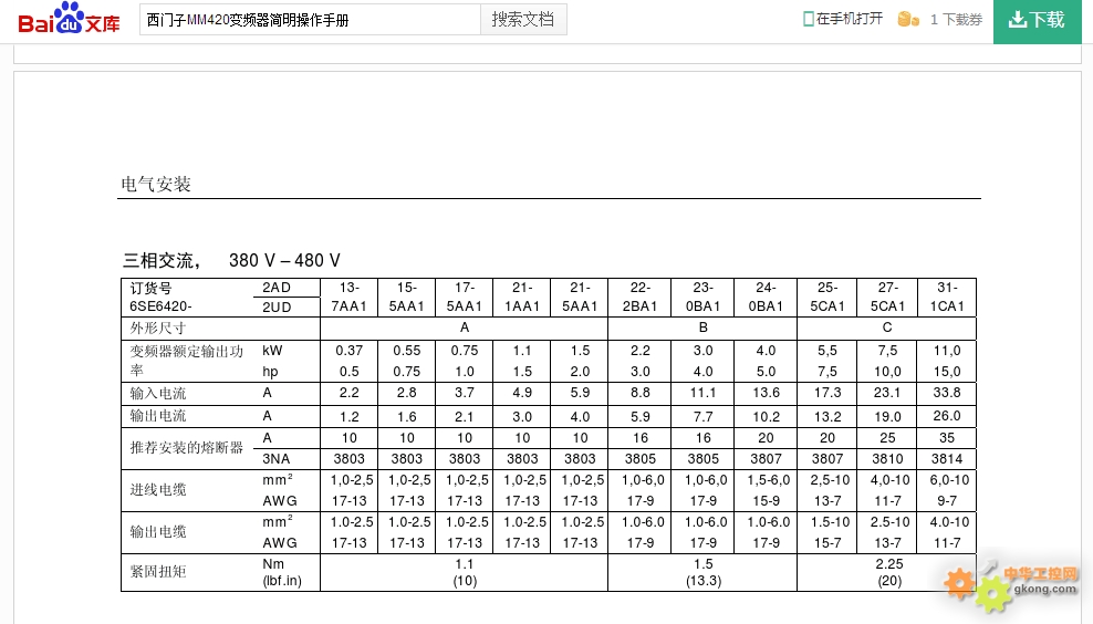

变频器的输入,怎么会可以单相和三厢混用呢?特别是电压等级,220与380能共用?没有这么搞的。单相换三相也是同一电压等级之间的事。
也就是说这个L123是3相220
你答对了,L123肯定是三相220v。如果是RST才是380v
又出来个行家;
MM420系列不论是AC220V还是AC380V的,输出的接线端子上标的都是 L1(L) L2(N) L3;
R S T那是其它品牌的标法;

楼主的电压等级没能明白就接线

有变频器支持三相或单相的输入,但前提是电压等级相同,比如单相220V和三相220V,可不能接380V呀,看来楼主没有仔细看说明书就盲目操作,可惜了好几千大洋啊
还是经验不够。旧机器没面板说明书。看到l123.想当然认为380
,这个是旧机器,就是上次说西门子屏幕有密码那个。是我们和外协一起改装的。。改了后使用没原来简洁。能达到使用效果。。系统是一个西门子按键屏幕。西门子s7300plc.西门子420变频器。加欧陆直流调试器。

西门子的MM420系列变频器,分为单相220,三相220,和三相380规格,严禁混乱电源规格使用。
