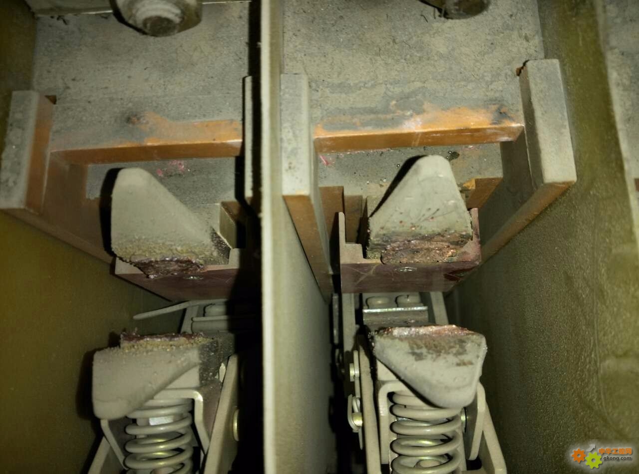

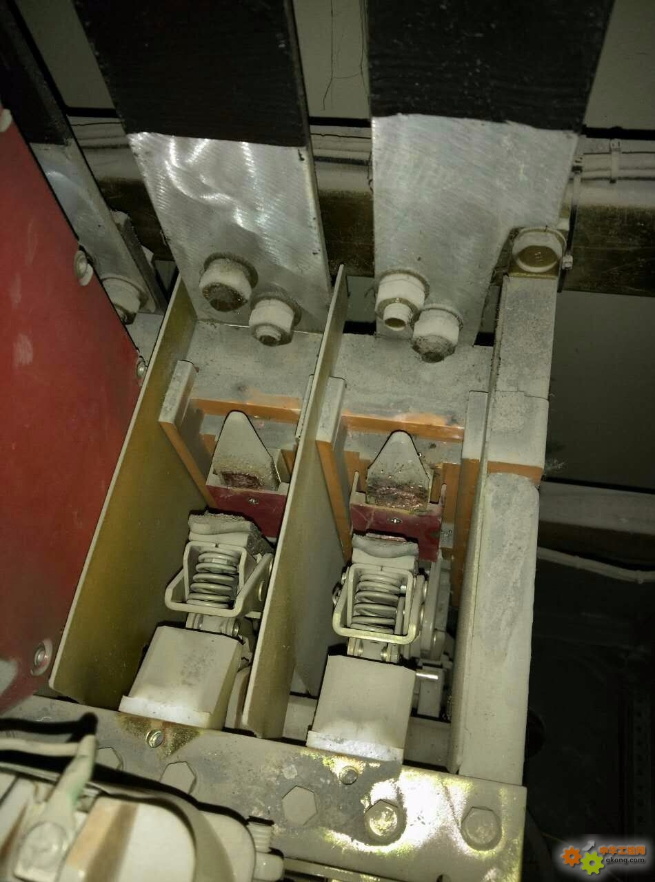

大年初一就给我来了个缺相故障。到现场发现变频器报电源缺相故障,用万用表一测,还C相电压对地才90V,一直查到进线柜断路器处,判断应该是断器(DW15型的)C相触头接触不良造成。
断开负载,多次分合闸操作,试想看能不能振动几下让C相触头接触上,效果很不明显,好了一会就不行了。

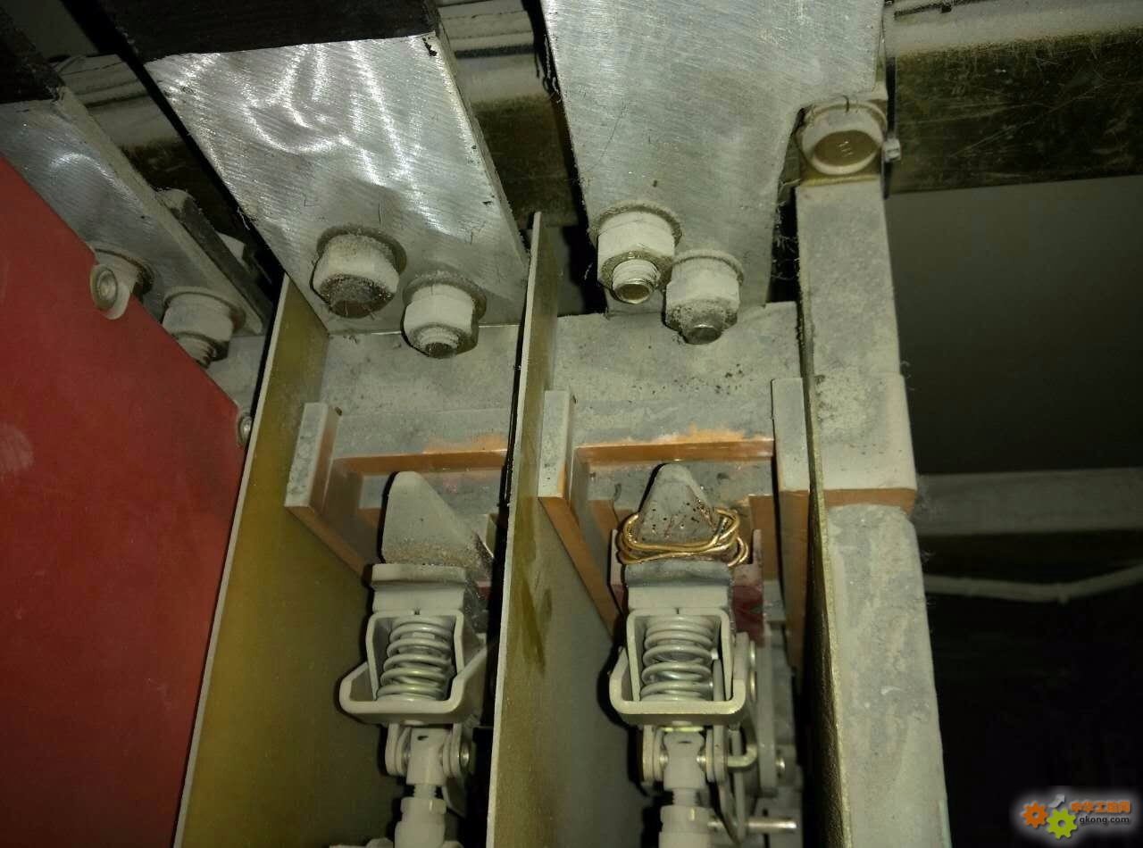

停掉变压器拆掉灭弧罩一看,触头烧蚀氧化严重,用一定螺丝刀简单除去氧化层,用铜线在触头处绕了几圈。
断开负载,合闸以后电压均正常,所带负载只有只有两台75KW电机,不算太大。因为负载是换热站,大过年的没暖气有多可怕,北方的同志应该都了解。所以处理速度是第一位的,不可能慢慢来。

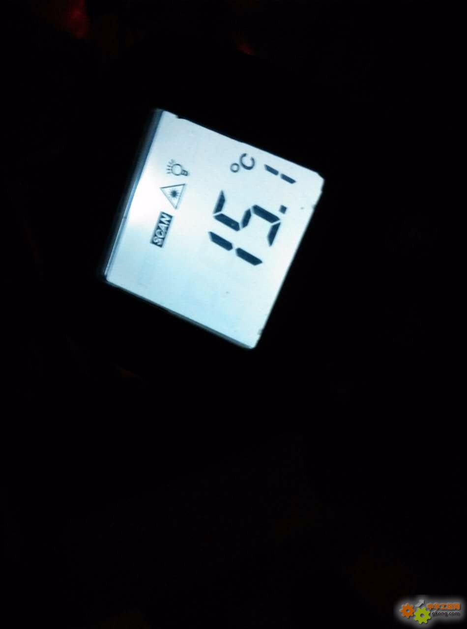

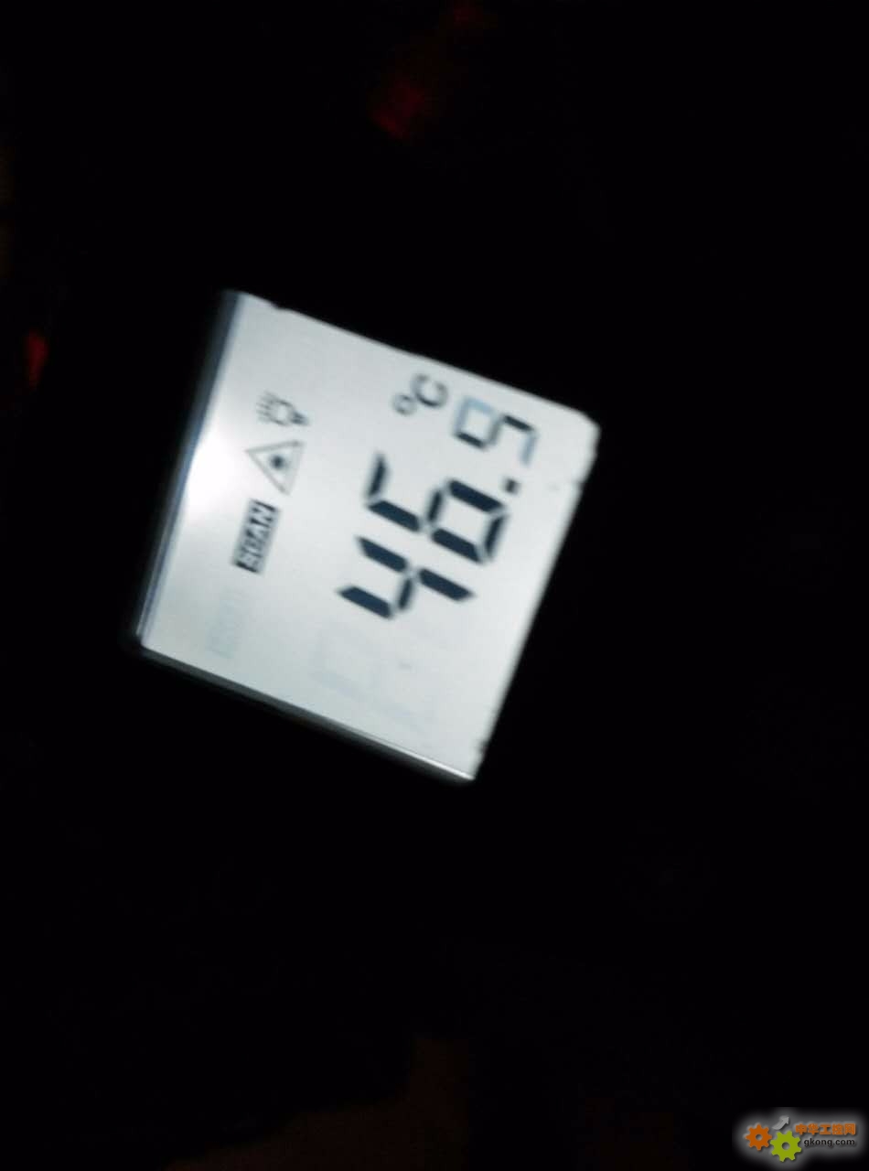

运行一段时间正常,为了方便观察我把灭弧罩都拿掉了。用测温枪测触头温度发现C相是最低的只有20来度,其它两相触头都四五十度了。年久失修,看来得抽空更换了。
具体过程看图

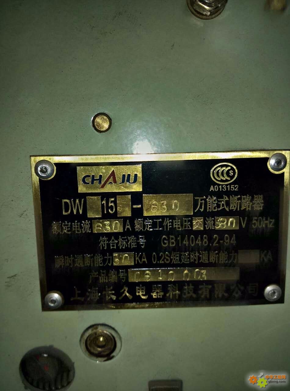

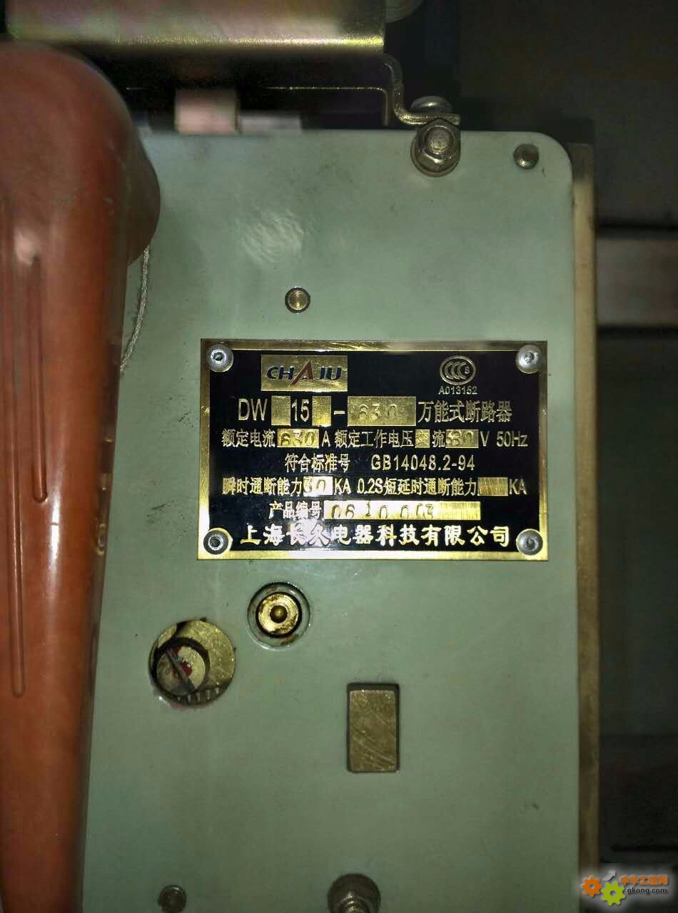

今天在现场用断路器上的手柄合闸死活合不上,是不是这上面还有欠压跳闸线圈,可我就是没找到,不知道这玩意手动怎么合,有用过的大师讲一下。按理来说既然有操作手柄肯定就能手动操作,还想手动合上不带电再检查一下,但我就是不得其法。最后没办法只能把变压器送上电用上面的电磁铁电动合闸了,还好一次就成功了。

有欠压线圈的的,手柄逆时针转下再往下转动。即手动合闸

有联锁机构,柜门打开了就无法合闸的,特别是这类万能断路器。
只要你注意观察,找到联锁机构,解锁后就可以合闸,但你别问我,我没有见到你的开关之前也无法帮得到你。

心真大啊,这类的断路器宁愿停电一下也是要更换的,不然火灾的后果可不是好玩的

  过年期间应急处理也未尝不可,不过要经常监测。过完年后及时换新。
