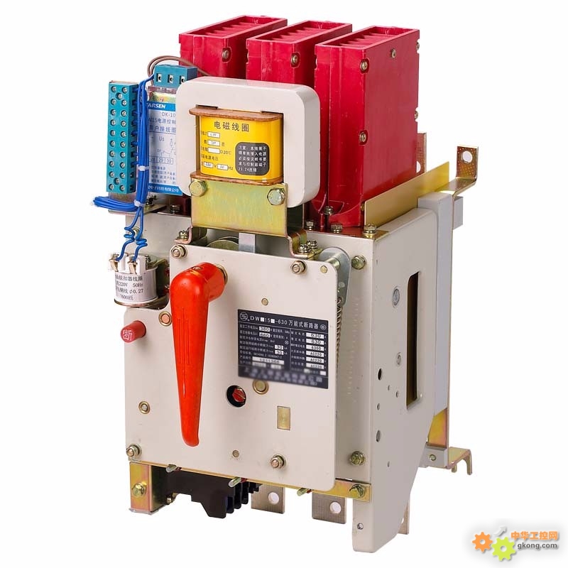

以下是引用8774768252017/1/28 20:06:02的发言:
有欠压线圈的的,手柄逆时针转下再往下转动。即手动合闸
我这样试了,合不上,是不是要把变压器送上电才能合上,如果有欠压的话

以下是引用老兔子2017/1/28 20:09:20的发言:
有联锁机构,柜门打开了就无法合闸的,特别是这类万能断路器。
只要你注意观察,找到联锁机构,解锁后就可以合闸,但你别问我,我没有见到你的开关之前也无法帮得到你。
柜门没有联锁机构,这柜子做的太简单,一看就是私人小作坊做的。当是忘了给断路器拍个全图,我网上找了个基本一样,不知道手动是怎么操作的

我们这施耐德的低压进线有失压跳,但带手动分合闸,先人工储能。

如8楼所说,这应当叫应急修理;应急修理首先是要保证安全,再是能够可用,并加强监护。
有网友提到储能,可观察电动合闸时,是不是也要先进行储能。

变压器没送上,手动合欠压线圈不得电自动脱扣。
