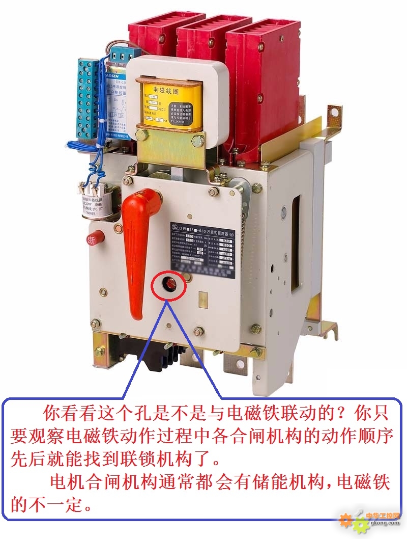

以下是引用qlin2017/1/29 11:58:30的发言:
如8楼所说,这应当叫应急修理;应急修理首先是要保证安全,再是能够可用,并加强监护。
有网友提到储能,可观察电动合闸时,是不是也要先进行储能。
版主说得是,这只能算是应急修理。因为把灭弧罩拿掉了,所以合闸是为了保证安全我把所有的负载都断开才合的闸,而且所有的负载都有各自的空开,且变压器处还有熔断器,此断路器额定电流630A,目前才一百多电流短时应该能安全运行。
我在网上找了这款断路器说明书,却实如2楼所说,先逆时针旋转120度(给弹簧储能)再向下旋转就合上了。我当时没合上估计是因为没给变压器送电,里面的欠压线圈(说明书里明确指出有欠压线圈)没吸合一直顶着脱扣器所以才合不上。
电动合闸时不用储能,直接由电磁铁带动机构合闸。

#21楼
回复 #19楼 646255119
一语道破天机,应该就是这样的

#22楼
回复 #20楼 243604901
是的,拿掉灭弧罩后,是不允许带电合闸的(主电路)(即使没有负荷),以免出现异常情况。

以下是引用qlin2017/1/29 14:30:50的发言:
我也不知道有没有此规定,但我当时就是带电合闸的。
我的理解是这样的:拿掉灭弧罩后就没有了灭弧能力,所以是不能通断负荷电流与故障电流的,但空载或者说很小负荷还是可以通断的,因为只要不起弧就不会造成弧光短路。而且输出线路也就柜内一点母排,寄生电容也可忽略,基本不能形成电压当然也不会起弧。当然只是个人分析,有错误之处还请版主指正。
