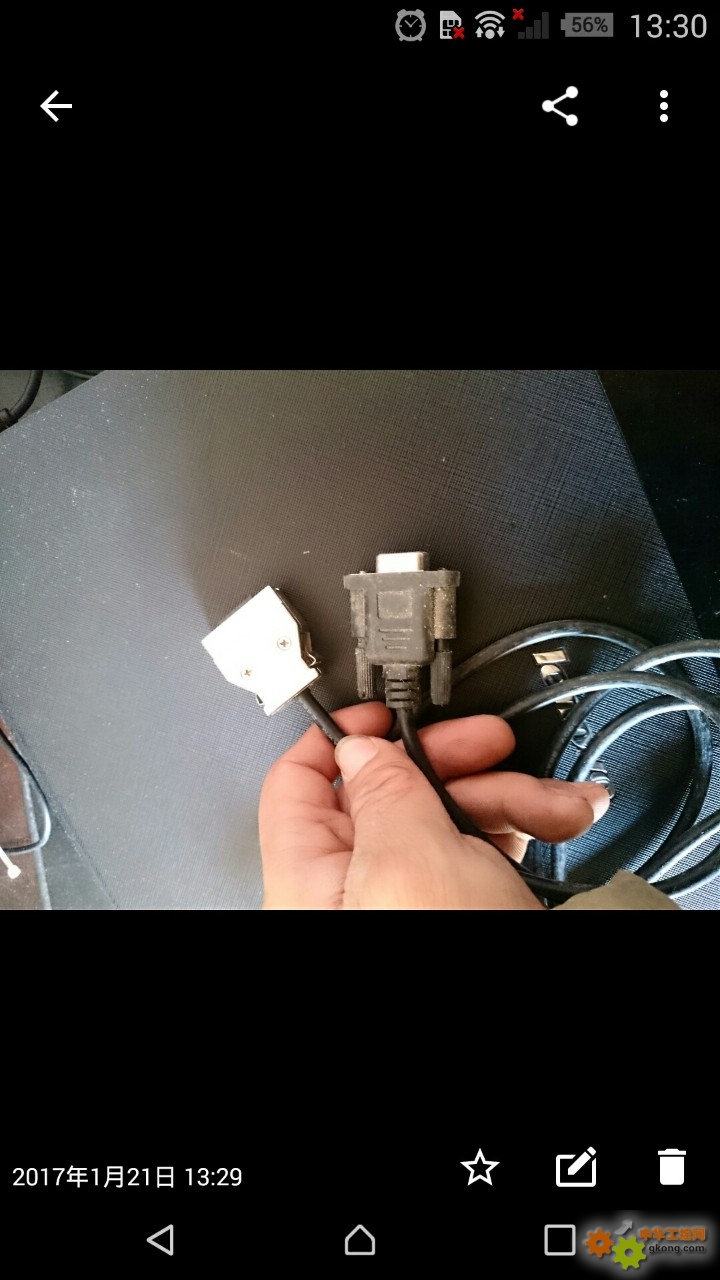

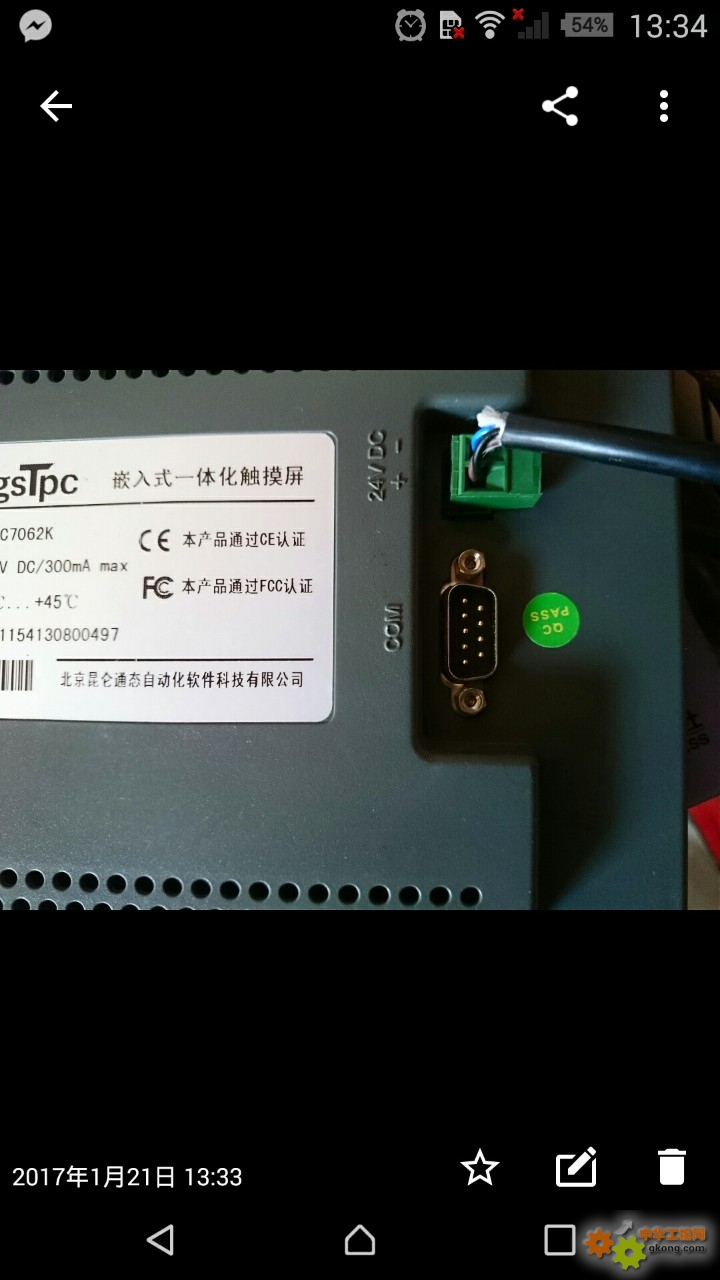

有一台欧姆龙的PLC,型号CPM1A的现在想用M CGS的屏和它连接该怎么连啊?PLC 是旧的,带了一条连接线,一头是D9,一头是20针的接PLC 。我试着连没有连上。。触屏支持232,485。。。

屏的型号是T7062K的。。

通讯参数正确了?

通讯参数屏里有三个,我试了串口和扩展host link都不行。PLC带的那条线我之前用另一条USB转232的线读取过程序。

花几百元加一个CPM1-CIF01模块;

你查一下,屏的232定义,与那根线的定义,可能要自制一根转接线。

屏这里的我知道,PLC那边的不知道。原来有一条线我用电脑232的接口读取过程序。

电脑的232你应该可以查到,那个20-9的就是与电脑联的232
或你把屏的232定义发上来

现在这根线的两个头。。还有屏的接口,是232和485共用的。

也可能2 3反了
