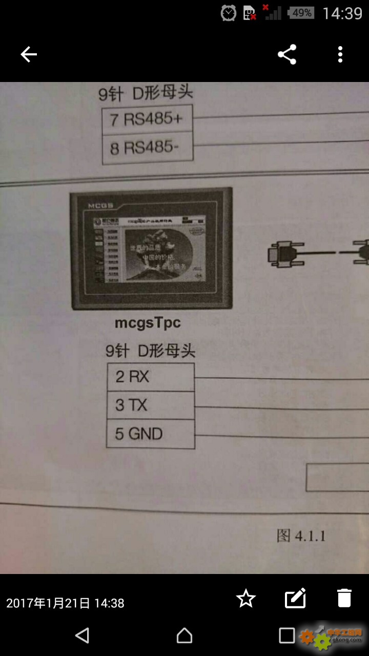

2:发送
3:接收
5:信号地
触摸屏的要查一下手册!

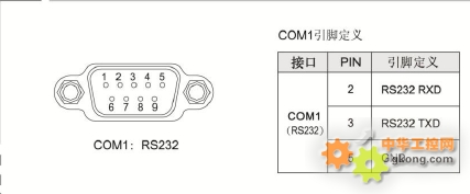

这个是触摸屏的!

不是让你找出屏的管脚定义吗,不要看到孔就插,把屏的定义发上来,或者将厂家给的与欧姆龙联接图找出来,也可以参考(在这儿不能直接用)

屏的接线定义。。
[此贴子已经被作者于2017/1/21 17:04:24编辑过]

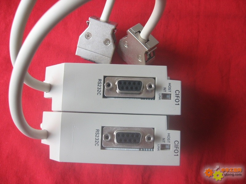

想正常的通讯,是要用上面这种模块插到CPM1A主机上,屏再与模块上的9孔插头连接,当然你使用原装的OMRON的CQM1-CIF02也是可以的;
至于上面图中那种自己的CIF02电缆,连接上是有可能的,但实际应用中可能无法使用;

看了定义,直接联,重点放在设置,先查plc的设置,最好是标准的。
在屏里设置host link 标准 9600 7 e 2
嗯,PLC接口不是232的,得转换。
