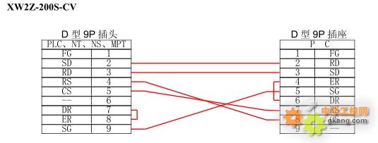

这是官方标准5线电缆
连接官方接口没问题(3线短接有关端子)
现在搂主用20-9线,是与计算机联的,可以另接一段过渡线试试。

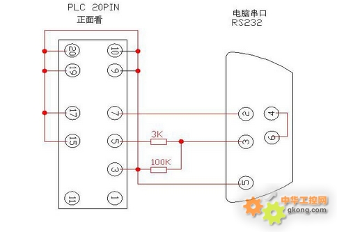

今天闲来无事,手上正好有个CPM1A-20CDR的PLC,所以自己做了根线就试了下,应该是可以能通讯上 。通讯线制作:

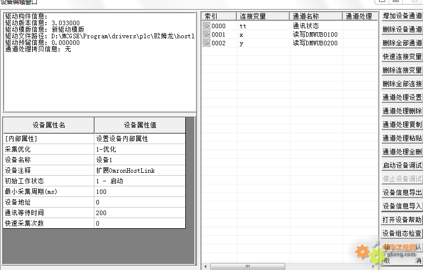

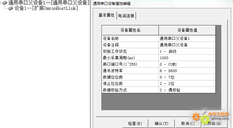

工程与PLC通讯设置如下:
PLC连接电脑COM1,通过mcgs电脑仿真软件,读取了PLC的DM区2个数值没见异常,通讯状态为0 也正常。只是PLC在插有数据线第一次上电时,PLC不在运行模式,要通过编程软件更改操作模式为运行模式

有资料说PLC的20针口的3为控制线,低电平时进入编程模式,但按上图3针悬空就通讯不上了,是不是可以通过触摸屏更改PLC的那个寄存器可以是PLC的状态由编程模式转为运行模式。
