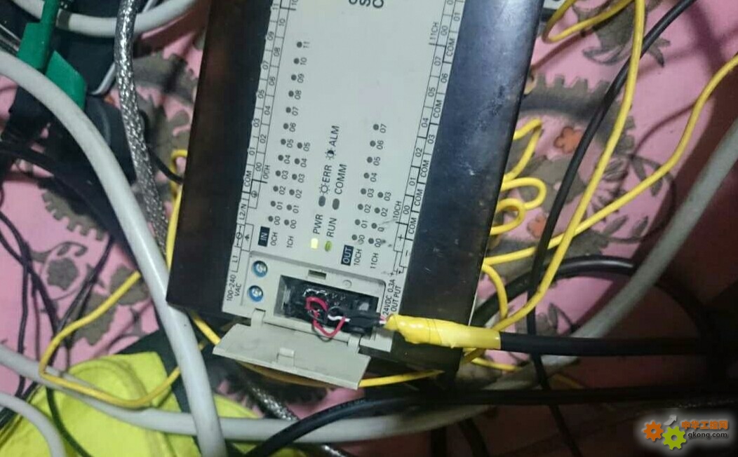

以下是引用caojie0723在2017/1/23 15:28:38的发言:
有资料说PLC的20针口的3为控制线,低电平时进入编程模式,但按上图3针悬空就通讯不上了,是不是可以通过触摸屏更改PLC的那个寄存器可以是PLC的状态由编程模式转为运行模式。
我按你的图重新做了下线,PLC不会运行。在编程软件里设定为运行后再连触摸屏时又变成停止了,运行灯不亮。断开触摸屏的连接后PLC上电会亮运行灯。。

#32楼
查看下plc 设置中的启动模式 , 默认的是 使用编程器,改为运行模式,重新下载下,下载时记得勾选设置选项,试试

#33楼
以下是引用caojie0723在2017/1/24 8:15:25的发言:
我再试试。。谢谢了。祝你新年快乐。。

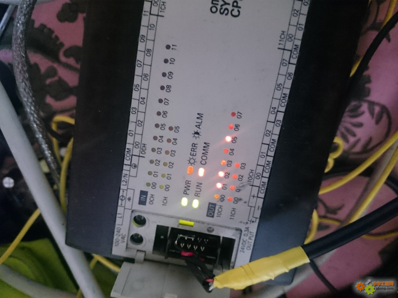

#34楼

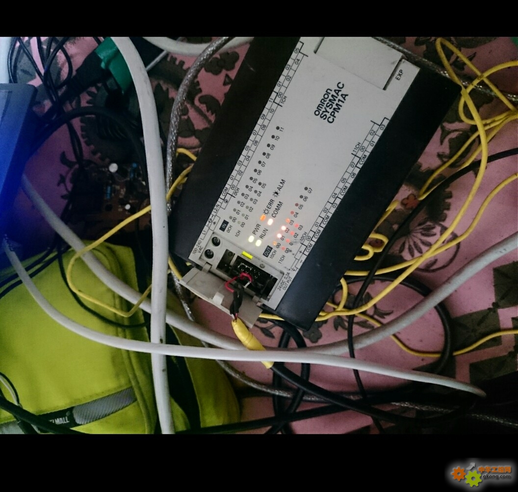

重新把接头处理了下,终于通讯上了。。

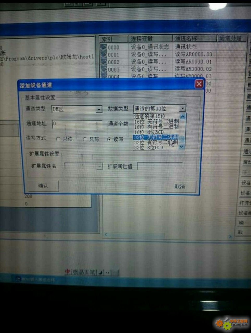

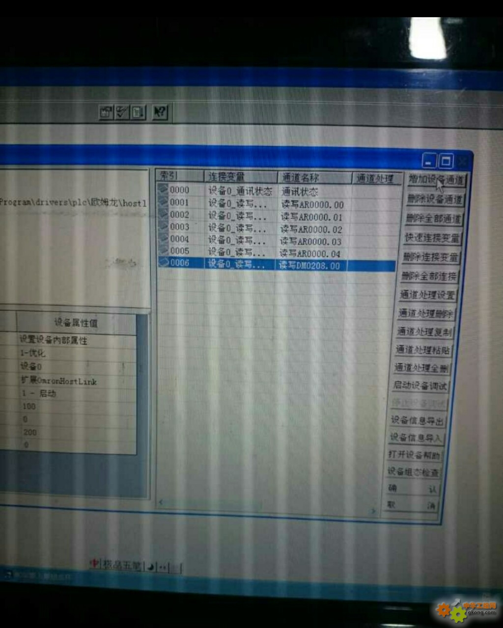

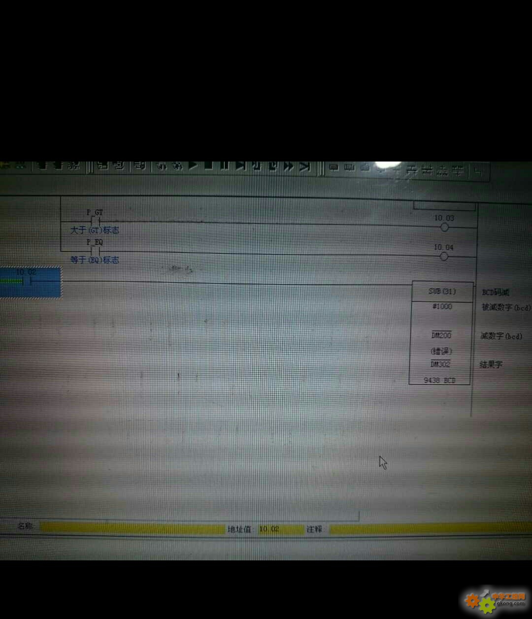

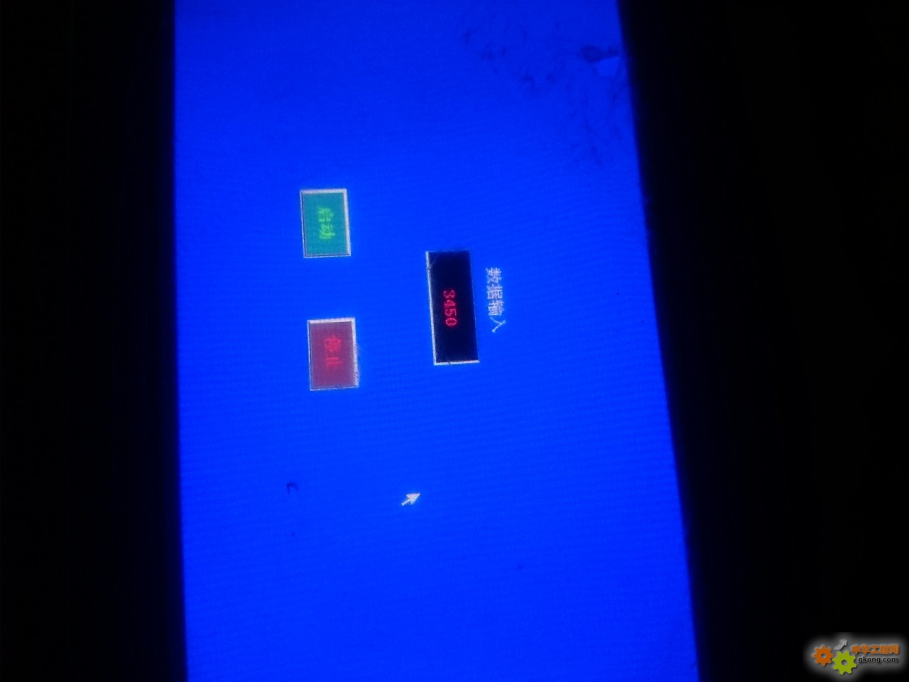

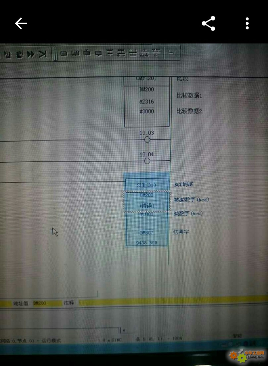

还有个问题请教一下,DM区我选择的是十六位无符号数据。。写入正常,读取的数据确不对?还有一个减法指令编程时没有问题,下传到PLC后监控时有错误。。

DM200那块显示错误。。??

#37楼
回复 #30楼 346953791
bcd格式

以下是引用ytleaderplc在2017/1/24 20:45:30的发言:
bcd格式
读取是选16位BCD格式吗?

sub是bcd格式,4位bcd码
