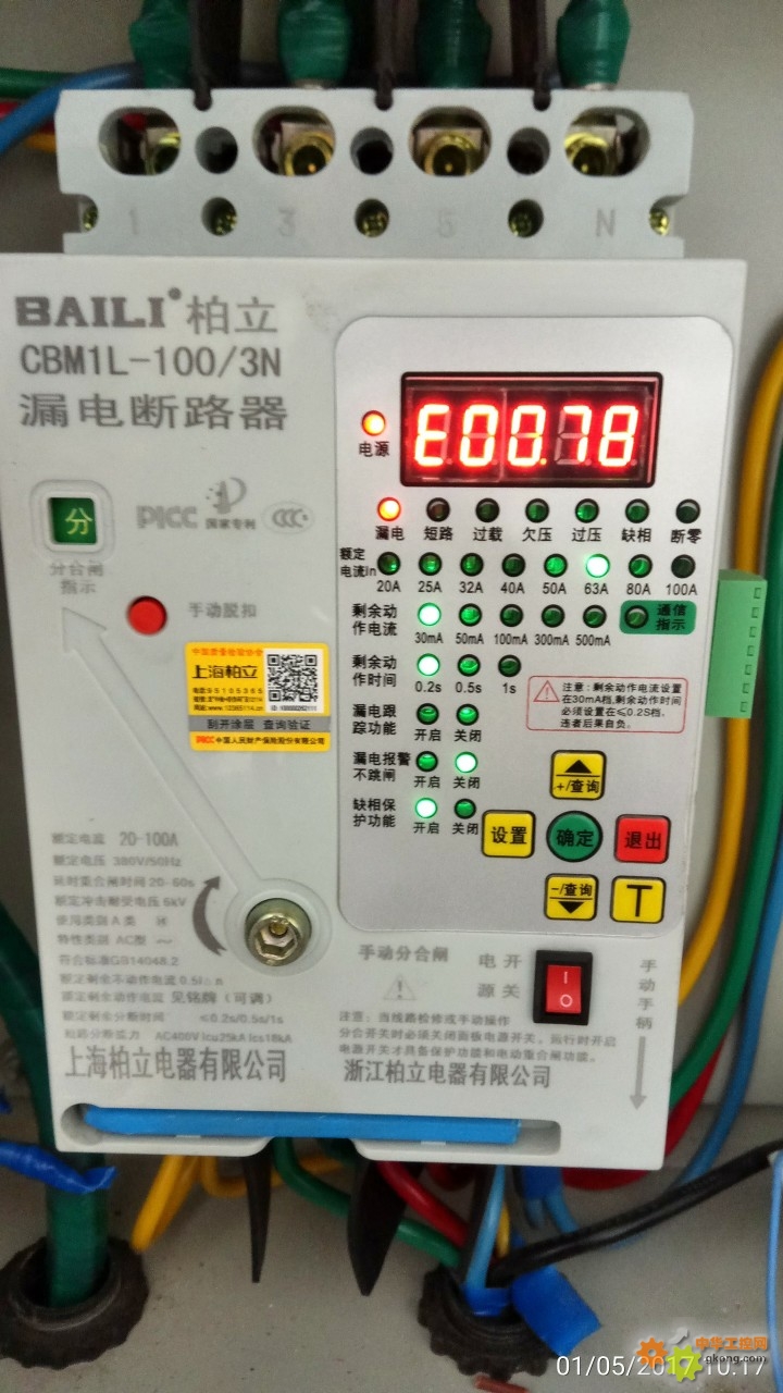

就是这个东西。这里都是新布的线,用了一周啥事没有。今天突然跳闸,总提示漏电。把剩余电流调到最大也无济于事。问题是感觉新线路不应该有事,但是问题又该出在哪呢?

测试过吗,直接接一段线路试一试

带的什么设备
是不是有接地地方
方便的话带一箱看看,确定哪相引起的。

使用绝缘电阻表测量一下。

新线路不能凭感觉说不漏电:搞不好老鼠咬了呢

总进线加漏保吗,也许启动电流太大冲击也有可能啊

办公室里面的,基本都是单相的。电脑,空调之类。

用摇表测下开关出线三相电缆对地绝缘是多少(测之前所有负载要隔离)

检查进线和出线,换一个普通漏保试试

注意电脑可能是最大嫌疑。设到500ma试下。也可能是漏报的问题
