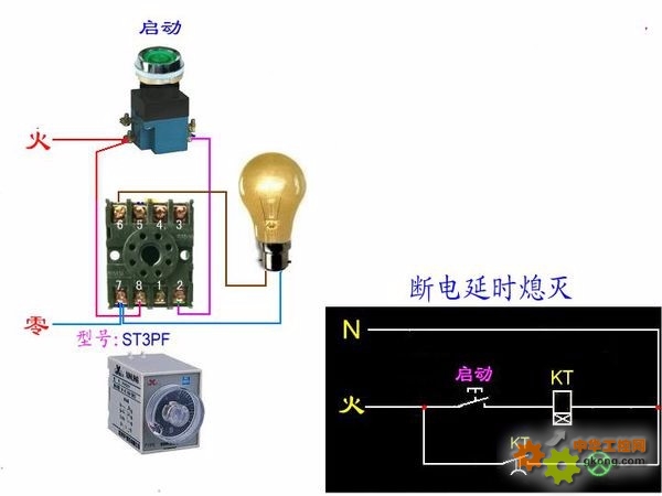

断电延时继电器如何接线,是这样吗?

确实是这样。。最好自己接起来试试看效果就可以了,,,,实践最主要

应该是对的

你用的时间继电器必须是断电延时的才对,否则就不对。
时间继电器有两种,一种是通电延时,一种是断电延时,常见的是通电延时,它不能代替断电延时时间继电器,不能混淆。

松开按钮会不会断电呢

触点看着不对啊,为什么都说没错?看着是瞬时断开延时闭合常开触点啊。

一直是用的通电延时继电器,需要用断电延时用楼主的接法试下

看电路图是对的,我用过。但接线图我没有核对。这种断电延时继电器是用大容量电解电容器接成的电子电路来完成延时断电功能的。

你确定这是断电延时继电器就可以了
