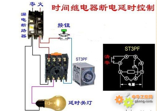

这样不一定能达到效果,要保证通电时间超过延时时间才有效果。

2脚7脚为电源,8脚5脚为延时断开,8脚6脚为延时接通。看你给出的电路图接法,按钮开关带自锁的可以。

回复 #23楼 599308075
出图,看文字不明白
你用过断电延时的吗,别误导楼主
用错产品,带锁按键也达不到要求

回复 #10楼 zhong-gong
涂黑的不就成了通电延时了吗

68楼你看29楼的就清楚了。
