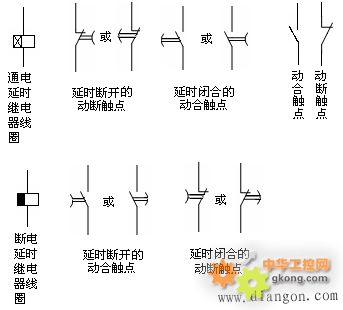

线圈符号不对,应该是涂黑的。

时间继电器触点常用有常开延时接通与常闭延时断开

看时间继电器的侧面接线图就行,另外还得看你怎样用。

你这图时间继电器线圈和触电错误不是断电延时是通电延时

找个断电延时的时间继电器按照图接线试试就明白了。

回复 #5楼 1248295400
松开按钮线圈断电,触点延时断开。通电时常开点随即闭合

以下是引用lizhengchao在2017/1/5 11:47:17的发言:
反对
