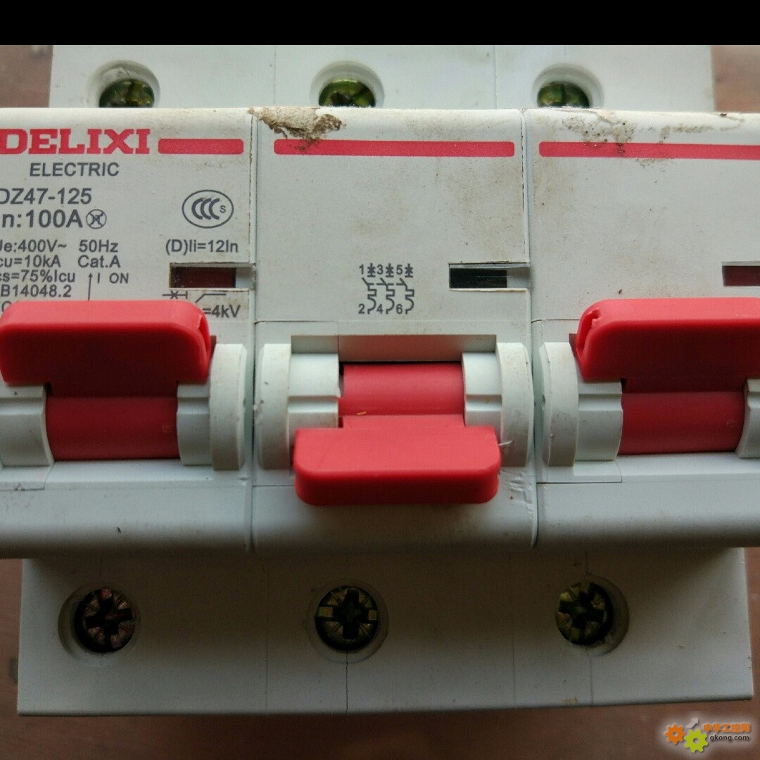

摇不出的,不排除发热体发热后变形导致短路

那种有机械联锁的,有一相跳就都跳了。感觉还是选型选小了,换125a的这种试下。加热设备冷态启动电流大
不是冷态跳哦

发热体是10根并联,接成三角形????电流45,功率30kW,10根并联,那每根就是1kw,我不太明白怎么接成角形的,那必定三相电流不平衡,
  再次,大个头的空开都烧缺相了,那接触器检查了换了吗?角接跳闸,星接不调,那说明还是电流大引起的跳闸,
10根并联为一组,三组接成三角形

三角形接法怎么可能只跳一项呢?你要说星形接法中性点接地还可以说只跳一项,所以你这个肯定是一起跳,就算你接三个单项空开也一样。你不行就用电桥测一下加热管直阻,看看平均不平均,有虚接的话阻值应该也是有变化的,个人经验直阻会变大,摇表测试不接地,电桥测试直阻平衡的话就换断路器,换个大点的试试。

楼主你说的加热管,不知加热管电压是单相380V还是220V电压,接成三角形与星形,电流是不一样的,最好测量下三相电流是否正常,所以要计算电流后再选择开关。现在开关选择要适当放大些...

断路器跳闸无非2种可能:短路、超负荷。而楼主反应角接跳闸、星接不跳更像是超负荷,可以换上海良信或施耐德等高质量断路器,还应检查接触器频繁吸合拉弧造成严重电弧痕迹,被电弧烧灼过后的接触器耐压变差会间歇性短路应及时更换接触器。

以下是引用877476825在2016/12/26 7:53:22的发言:
以下是引用step1在2016/12/25 20:15:44的发言:
我把开关上的三相连接杆拆了,我试了每一相都可以单独开关的,我不明白为什么还是三相都跳了,很奇怪。
还有加热是用交流接触器控制的,振动也有,有没有可能是振动引起的?
哈哈,里面是一个连杆,任何一相跳都会带动一起跳
里面还有个小机构是连锁在一起的,只要有一个跳三个全跳。不是三个1P开关简单装在一起的,拆开看看就知道了。连杆只是为了保证三个同事合闸。开关选小了或者是质量不好
我知道有种是不能单独开关的,这种可以,还有什么机构就不知道了
