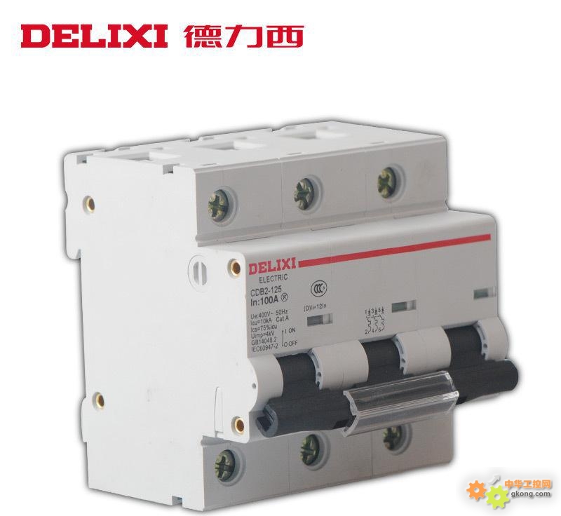

几个星期前就说这台设备不加热,检查为开关问题,大块头的那种空气开关,开关没有跳,是合上的,但是里面不通,后面有1相没有电,接触器也就不吸合了。
开关是100A的,以前老式的体积比较大,换一种体积小,螺丝孔对不上,而且接线端子也小,不好接, 换了一种体积更小的,装导轨的那种,装上去以后试机,电流为45A左右,发热电阻为三角形接法。
过了几天又说不加热,又去查看,发现开关跳闸了,合上测电流还是正常的, 但是过几天又说跳闸了, 于是我接成了星形,电流小了,没有跳闸,但是加热功率不够。又恢复了三角形接法。
对于这个问题头晕了, 发热体是10根并联,然后接成三角形,用万用表兆欧表测不出问题,也不可能一个个去拆下来检查吧,也不能全换了吧。我把断路器上面的横杆拆了,这个每一相都可以单独开关,一相跳闸不会带动三相都断开,看看到底是哪一相跳,结果过了几天,居然还是三相都跳了,这一点我很奇怪了, 总有个先后吧,只要有一个先,其他相的电流马上减少,也不会再跳吧,难道内部还有什么连锁装置?
这个问题不知道怎么解决了,再换一个开关试试?

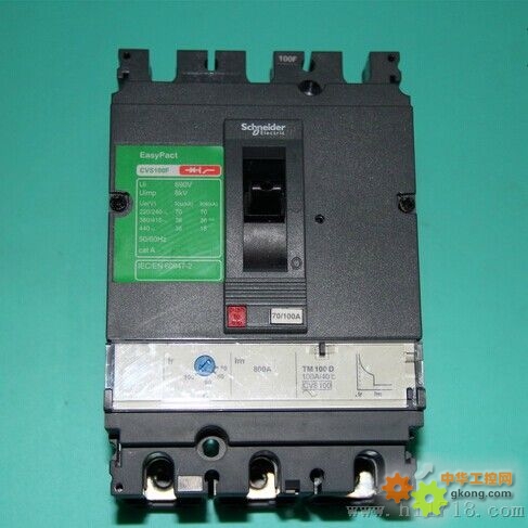

原来大概是这样的
换成这样的

我把开关上的三相连接杆拆了,我试了每一相都可以单独开关的,我不明白为什么还是三相都跳了,很奇怪。
还有加热是用交流接触器控制的,振动也有,有没有可能是振动引起的?

原来那个开关触头氧化严重导致不通,也很旧的样子。

这种白色100a和黑色的100A差别很大,不是一点的大。黑色的可以质量比白色不是好一点。这种白色的估计要打6,7折。这是经验之谈。这白色的性能差几个档次。

建议你 换回原来用的牌子和型号,你那个德力西的用在这样的环境不是很合适,因为里面的灭弧室比施耐德的要小,大电流使用会比较容易出现发热跳闸

三相同时跳,电流应当是均衡的。

发热体有虚接的点,仔细检查

以下是引用goldage在2016/12/25 20:49:40的发言:
原来不是施耐德的,这是网上找的图,是这个样式的
