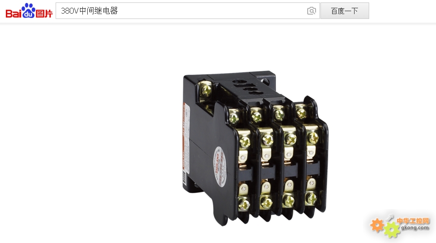

如下图,这是一个小三相中间继电器,接减速机机油循环泵的,泵是60w,昨天早上爆了一个,今天拆下来,发现变频器主板上的铜线都烧断了(信号从变频器中引出来),仔细检查电机正常,换了新的,手动试了,一切正常,
又从变频器的另外一个端子引出来控制这个中间继电器,今天又开机半天,晚上又反应换了新的又爆了。
是什么原因呢? 是缺相引起的吗,缺相一般是烧电机呀,而不是烧继电器呀
这是第一次爆的。当时怀疑是继电器没有插紧导致的。
这是第二次爆的。这一次换新的后插的很紧,结果还是爆了。
后来有发现三相进线端有一根在空开处松掉了,不知道是不是和这个有关系。

不应该用中间继电器 来直接启动电机  中间继电器没灭弧装置  容易电弧短路

中间继电器的控制主触点是不是接驳了三相380V?继电器的底座已经标识得再清楚不过了:5A220V呀。
如果你的电源是三相440V,是不是照样也这样使用?

多次重复相同的故障,如果负载正常通电工作依然没有任何问题的话,应该是选型选错了。
建议选择以下三款中的任意一款:

电机是小三相的一个小油泵。
变频器上有运行中的输出信号(继电器),用这个来启动这个小油泵的。
没想到会在这个60w上面老是爆。
不过功率这么低,应该没有火花才对呀,才60w,虽说耐压不够,但也不至于爆这么厉害。

呵呵,电弧火花的产生,跟电流有关系,跟电压也有关系的呀,电压越高,电弧的电场放电强度也就越高的呀。
