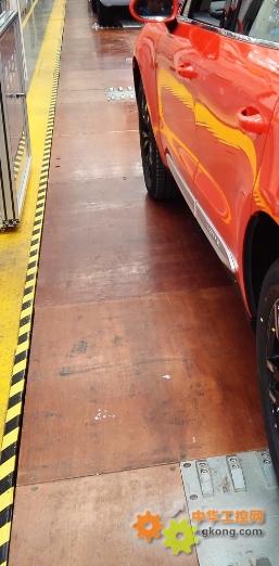

有没有比较简单的办法可以检测到生产线的板链在动还是静止。

方法很多,接近,光电,旋转编,位移,甚至视觉

光电只能检测有和无吧,视觉成本太高,最好输出是个开关量

有无还不够吗

加个编码器,有脉冲输出肯定是动的
我捡的板链是这样的,光电不好捡,传动又慢

回复 #4楼 fireray
编码器估计要加个传动装置

没看懂板链长什么样?

不直接检板,找到运动关键部位检测

链板的驱动机构是什么?是交流异步电机经过减速器驱动链板运动对吧。
直接在马达的接线盒处并联一个380V的中间继电器不就获得运行与停止信号咯?
