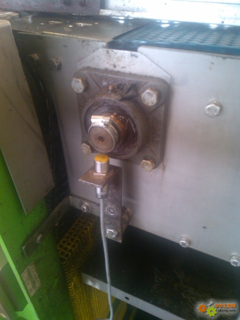

#23楼
回复 #5楼 luoqice
用接近开关检测传动轴即可

#24楼
速度慢就用多脉冲检测
