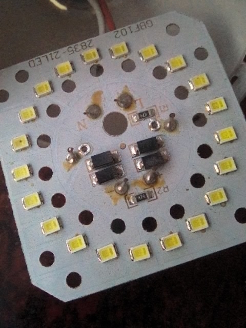

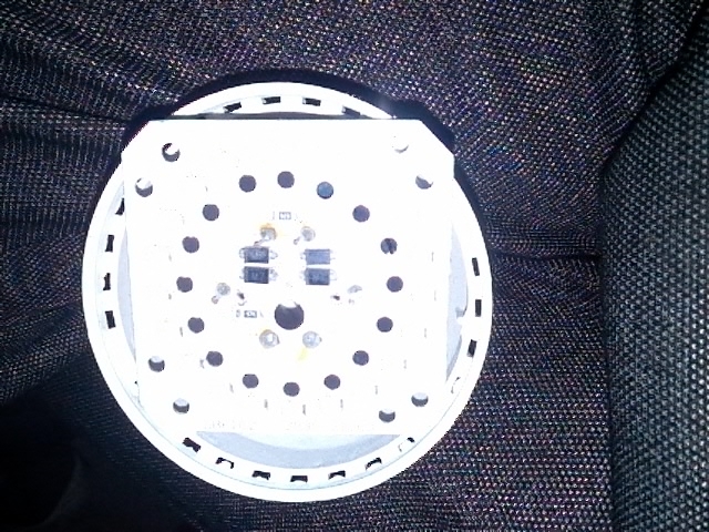

有哪位高手指导一下,具体哪个部件损毁!多谢啦!

这灯的电路你看下是并联的还是串联的,要是串联的你就挨个试灯吧,有一个坏了就都不亮了,好像有一个灯泡黑了。

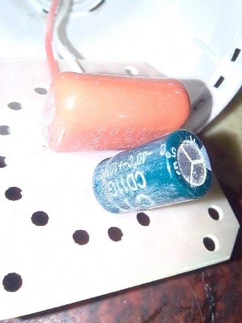

这种灯都是简易线路,电容降压恒流,而且生产厂家为了低成本高亮度都是加大LED电流,很容易烧毁,你的图片左上位有一个LED黑点了,估计LED坏了

看看四个整流二极管好坏,如果是好的,很可能是那个有黑点的灯珠坏了,拆下,用线短接。

挨个测吧

检查一下LED灯吧,这个坏了就不亮了。我家 的卫生间的灯就是这样的,坏了一个就不亮了,没办法还找不到,就找了一只电阻,看着功率还可以,焊接试一试,结果用了一个多月了还在使用呢

LED贴片坏了,这种灯用不住

这种灯为了降低成本采用阻容降压整流滤波,可以量下供电是否正常,正常就要查发光管了
