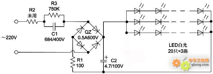

这是一个简单的电路,参考一下:

这种灯都是简易线路,电容降压恒流,而且生产厂家为了低成本高亮度都是加大LED电流,很容易烧毁,你的图片左上位有一个LED黑点了,估计LED坏了
表示赞同。如果坏了,短接或者串一个小点的电阻就可以了。

这样的灯很多都是串联 用阻容恒流来用的 大多数情况 都是其中的一个或者两个 LED烧掉了 所以整体不亮

那二极管都焦了,应该坏了!

检查一下LED灯吧,这个坏了就不亮了。我家 的卫生间的灯就是这样的,坏了一个就不亮了,没办法还找不到,就找了一只电阻,看着功率还可以,焊接试一试,结果用了一个多月了还在使用呢
其实不用电阻短接了也照常用。
