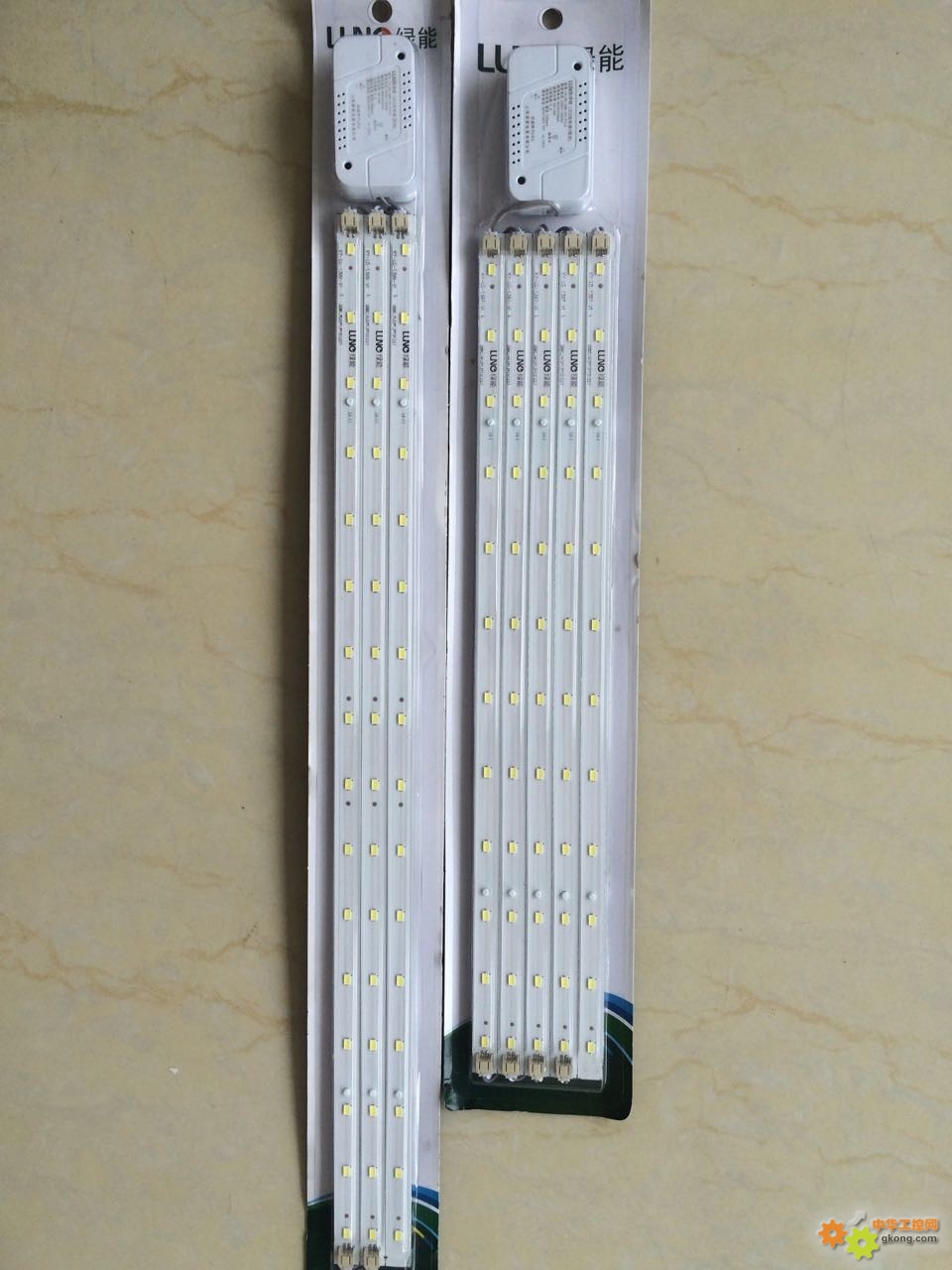

可以用万用表的10K档测量,亮的就是好的,否则就是坏的,

如果坏一个灯珠那么直接用导线短接就可以了

图片左边一个有黑点的LED坏了,直接短接就可以使用了,或者找一个换上也行。

检查下整流电压是否正常,如果正常就是LED管坏啦,便宜没好货,最好买质量好的LED灯,我一直用上海产(绿源)绿能牌LED的....

没有维修价值,一般是灯珠坏了,串联的,坏一个都不亮,这是质量最差的这种,最简单的电源
