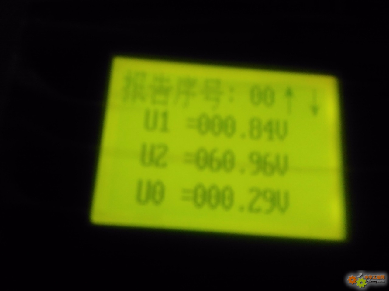

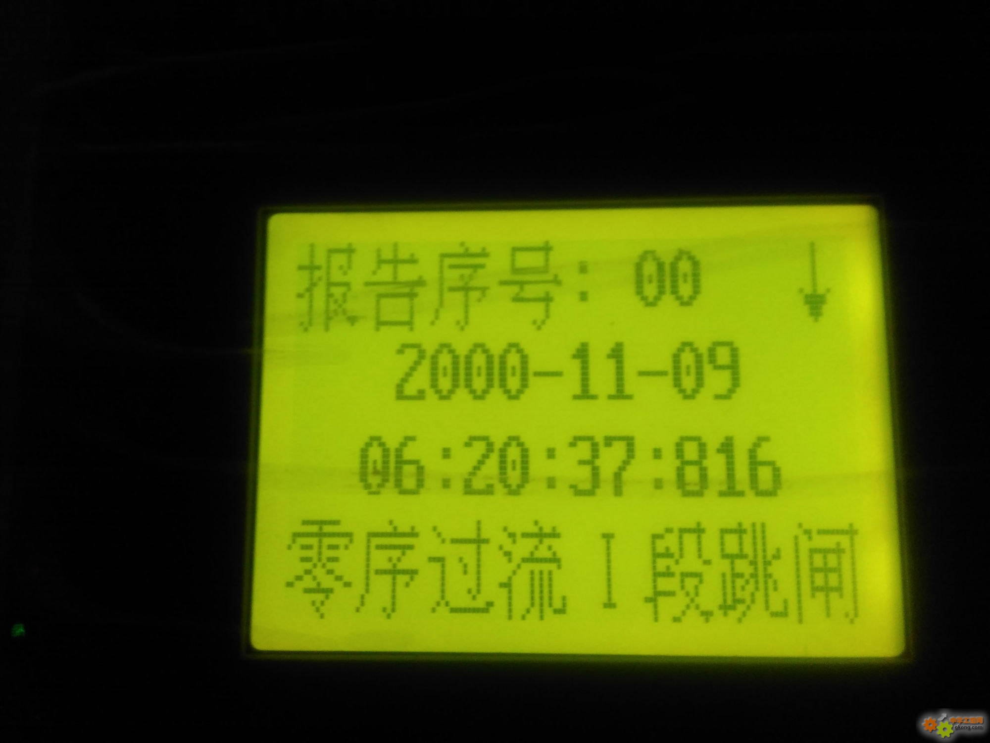

接上贴。http://bbs.gkong.com/archive.aspx?id=429123。因为上次只是偶然性的跳闸。另外对这个高压变压器保护器不熟悉。后来又合上就好了。没想到今天又跳了,好好查到跳闸原因如图。
请教一位老高压电工师傅,他说有时候灵敏度过高造成的,检查一下没问题。不用理会。复位重合闸就行。果然,重新储能再合闸就行了。大家有没有这方面的经验呢,求分享下。

零序过电流应该就是高压系统有漏电。导致跳闸。可是重新合上,又可以用很长时间。跳闸貌似没有规律。要说漏电应该下雨天会频繁跳闸,因为潮湿呗。但是下雨天也不跳。就是有时打雷会跳。你说奇怪不?

稍微把整定值调高一点,可能是误动作,再者检查一下是不是高压电缆的铅皮接地线也穿过零序互感器了?

看看你的零序电流设定值是多少
你看看跳闸时三相是不是不平衡?

有条件的话,电缆做一下耐压实验吧

零序互感器就是检测高压三相不平衡,如果显示零序过流跳闸,你应该用钳形电流表测量一下三相电流的情况,另外高压电缆的接地也要检查,不会没有原因就跳闸的
