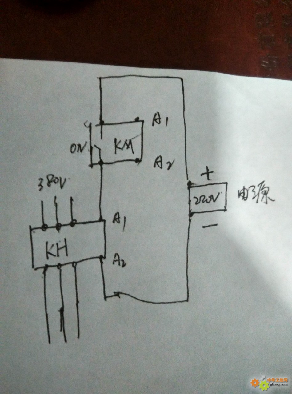

KM是控制回路继电器,KH是主接触器,现在KM线圈没得电,用电压表量KH的A1A2没有电压。为什么A1A2对地量都有132V,A2不应该没有电压吗。为什么KH的A1和电源负极量220V,最重要怎么判断KH的A1到底有没有电,今天是量蒙圈了,谢谢大神们。

你所谓的220v电源正、负极弄反了吧

你所谓的220v电源正、负极弄反了吧
弄反应该没有电压,不应该是220v

看标示,应该是直流220V?
这么高的直流电压,用电笔测量都会发亮,用万用表测量肯定会有电压的。

这个图我是 蒙了:看不懂

两个a1,两个a2,我也看不懂啊

KM线圈没得电,则KM没有吸合,其常开触点断开;因此,电源电压没有加到KH线圈的两端,故KH的A1、A2间没有电压。
这时,若KH线圈一端有电,则另一端(通过线圈)有同等电位。
我用电笔测了A1A2都发量,但绝对是交流

两个a1,两个a2,我也看不懂啊
km有个a1a2 kh有个a1a2
谢谢,到KH线圈a1线电笔量是亮的,用表对地量132v,而实际没电,那怎么判断实际有没有电
