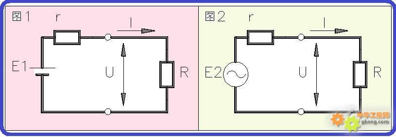

我们来看下图:
图1的是直流电。我们看到图1中有电池电动势E1,有电源内阻r,有外电阻也即负载电阻R,当然还有路端电压U。
对于图1而言,有如下关系:
现在我们再来看图2。图2的电路基本上和图1类似,只是它的电源换成交流电源E2。那么上述关系是否存在?答案是肯定的。图2电路中有如下关系:
不过,这里的U和E2都要用交流电的有效值来表征。
上式中,我在符号的右上方加上了波浪形标记,用以表示它是交流电压或者电流的有效值。下同。

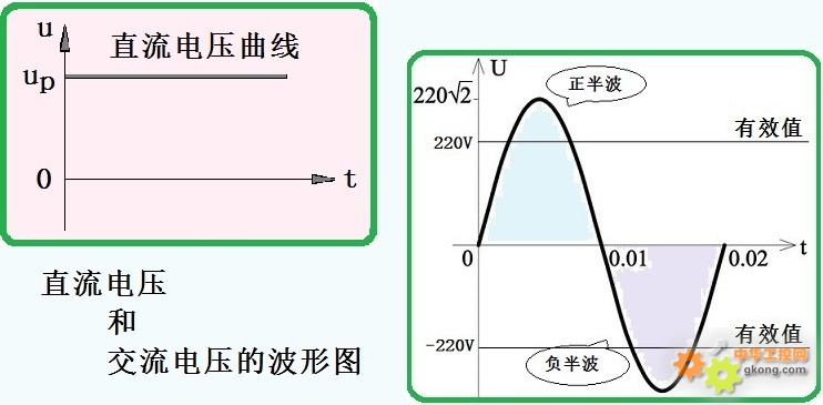

第二,关于电压波形图
我们来看下图:
此图是电池供电的直流电压波形图和交流供电的波形图。所谓波形图,它的横坐标是时间,纵坐标是电压或者电流。
从图中看到,电池供电的电压是稳定的,它的电压波形不会出现大幅度的波动。
当然,随着时间的推移,电压值由原先的Up慢慢地降低,其原因是电池内阻会加大。
再看单相交流线路的电压波形图。我们看到,此图的电压波形是正弦波,与电池供电的波形图完全不同了。电压波形会有规律地上下波动,有正半周和负半周。电压的大小和方向时刻在变。
设电压波形的最大值是Um,于是电压波形的表达式是:。
上式中,Um是电压的最大值,是角频率,而t是时间。

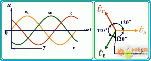

(1)我们知道发电机和电力变压器都是三相的,它们内部有三个独立绕组,且每个绕组的空间角度相差120度。如果我们把这三个独立绕组所发的电能单独对用户供电,那么就需要6根线。
(2)现在我们把三个绕组的末端都连接在一起,构成中性点,并且从中性点引出一条单独的线,这样一来就能节省了两根线,降低了成本。
这根从中性点引出的线叫做中性线。注意,中性线的符号是N,也即N线,但它不是零线!!!
那么中性线上是否有电压或者电流?
要解答这个问题,我们要用到中学里的三角学知识。如下:
因为:,
并且:
所以有:
同时,我们还可以推出,当三相电流平衡时,
原来,当三相平衡时,中性线上的电压为零,电流为零。

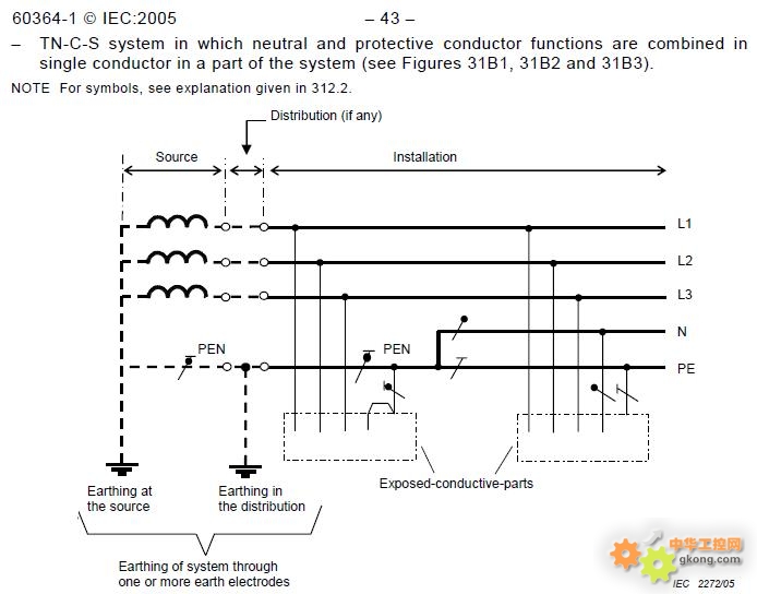

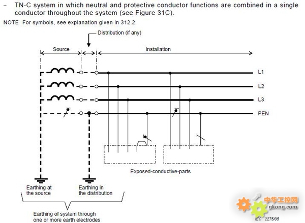

国际标准IEC60364(对应的国家标准是GB16895)中,把这种接地形式称为TN-C接地系统。
我们来瞻仰一下IEC60364中有关TN-C的标准图:
常看我写的帖子的知友们,对此图必不陌生,因为我常常引用。不过在这里,我还是来解释一下:
我们先看左上角。我们看到了三个绕组,这是变压器低压侧的三相绕组,它们引出的线被分别定义为L1、L2和L3。
我们看到,三相绕组的中性点首次接地(在最左边)。这里的接地叫做中性点接地,它的用途就是上述第一条。
由于中性点已经接地,因此从中性点引出的线叫做保护中性线PEN,也即零线。
接着,我们看到PEN线在接到负载前再次重复接地。这里的重复接地目的也很明确:由于电源到用电设备中间隔着配电线路,重复接地可以避免零线断裂而出现高电压,避免因为零线电流较大而出现零线电位改变。重复接地可以确保零线具有零电位。
在负载侧,我们看到PEN线首先引至设备的外壳,然后再引至设备的电源输入端子。这也充分说明了PEN线保护优先的性质。见上述第二条。

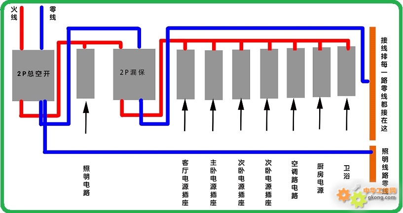

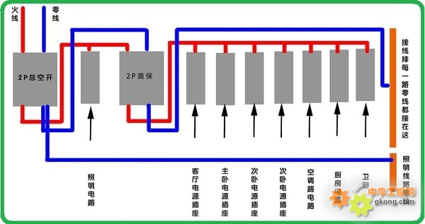

第五:线路图分析
我们来看下图,此图是百度上下载的:
我们看到,这张图绘制的是居家配电系统。这张图绘制得正确吗?
答案是:此图存在错误。
我们从上图的左上角看起:
我们看到,左上角引入了两根线,分别是零线和火线。
根据定义,我们已经知道,零线是绝对不允许断路的。但图中把零线输入给一个两极的断路器,可不就是把零线给开断了吗?因此,这里肯定有某种规范在起作用。

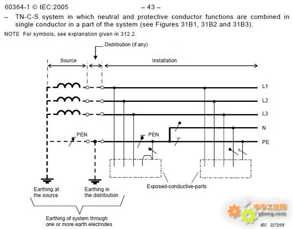

我们来看下图:
这张图还是摘自于IEC60364标准。注意看PEN线在引入第二个用电设备时,它分开了,一条是PE线,也即保护线,而另一条是N线,也即中性线。同时,注意到PEN线在分开前,它做了重复接地。
这张图当然与上面的TN-C接地系统不一样,所以这张图对应的接地叫做TN-C-S接地系统。
在TN-C-S接地系统下,入户后零线PEN已经不复存在,而是变成了N和PE。这样做有什么好处?
好处之一:尽管N线中存在不平衡电流,或者它出现断裂,但N线上的电压改变不会影响到负载的外壳接地,因为负载的外壳是接在PE线上的。
好处之二:在户外零线再次接地,确保零线上的电位为零电位。入户后分开为N和PE,PE线上的电压为零。
上面的那张图,错误的地方有:
从入户零线进双极开关来看,接地系统是TN-C-S无疑,否则零线就不得进开关。
入户后,就必须分开为PE和N。我们看到,入户后仍然是零线,说明绘图者连零线的基本概念都没有弄清。
其次,我们在图中未见到任何PE线的影子。天知道绘图者打算如何保护人身安全。
因此这张图对于行家来说让人十分疑惑,对于外行来说又等效于误导,是一张很不好的图。

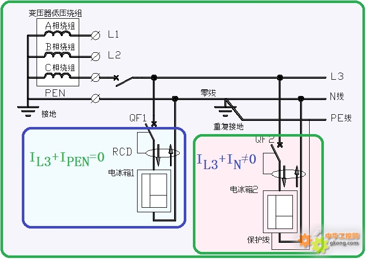

问题10:居家配电中保护线PE和漏电断路器RCD的保护措施有何异同?
回答:
这个问题很基本。
从以上描述中,我们已经知道低压配电网的两类接地,其一是工作接地,其二是保护接地。
我们看到,PE线其实是把电源侧的工作接地延伸到用电设备附近,只要把用电设备的外壳也即外露导电部分与PE线相接,就此实现了保护接地。
考虑到线路压降,因此工作接地提倡多点重复接地。有时,还配套等电位联结技术,以便在用电设备周围构建一个电位为零的空间环境,使得人体不至于发生触摸性电击。
当出现碰壳事故时,由于接地极的电阻很小,标注中规定是4欧,实际上只有0.2欧,于是接地电流在接地极电阻上产生了接地电压。标准规定,接地电压的最大值不得超过50V。这里的50V电压又被称为安全电压。
相信知友们一定听说过36V的安全电压,不过,36V安全电压是苏联的遗产。IEC规定的安全电压是50V。
线路中涉及到人身安全的过电流保护,就是以50V安全电压来考虑的。

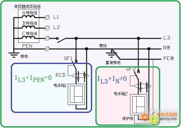

那么RCD又是怎么回事?
我们来看下图:
我们看到,图中从电源引出了L3相和零线到住家附近。在入户前,电冰箱1接在TN-C接地系统线路中,并且漏电开关RCD的零序电流互感器测量的是相线电流与零线电流之和。由前面的有关TN-C接地形式的IEC图可知,电冰箱的外壳是接在PEN线也即零线上的。
现在电冰箱1发生了碰壳事故,那么零序电流互感器的测量值等于多少呢?测量值为零!!!
换句话说,在具有零线的系统中,漏电断路器是一个摆设,什么用处也没有。
再看右边的电冰箱2。我们看到入户前PEN接地,然后分开为N和PE,PE接在电冰箱2的外壳上。当电冰箱2发生了碰壳事故,此时相线电流由两部分构成:其一是流经N线的电流,其二是流经PE线的接地电流,于是零序电流互感器的测量值不为零,RCD能够实现漏电保护。
一般地,漏电动作值为30毫安,小于人体能够接受的最大电流值。
结论是:只有在TN-C-S的TN-S系统中,漏电开关才能起作用。
现在,我们可以得出结论了:PE线的目的是实现人体的触摸性防护,它会将发生漏电后的用电设备外壳电压限制在50V安全电压的范围之内;漏电断路器RCD的目的是实现漏电电流防护,防止人体承受过长时间的电击电流。
最后,我们再来看看那张错误图:在错误图的户内,我们看到的是零线,根本就没有PE线的影子。可想而知,图中的漏电开关能否起作用。
因此,这张图的错误属于致命性的严重错误。转自自知乎一位电气工程师大家为他点赞
