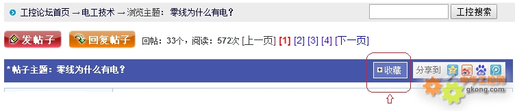

回复 #31楼 1720941346
PC版帖子顶端,有收藏二字(如果是指这个的话):
