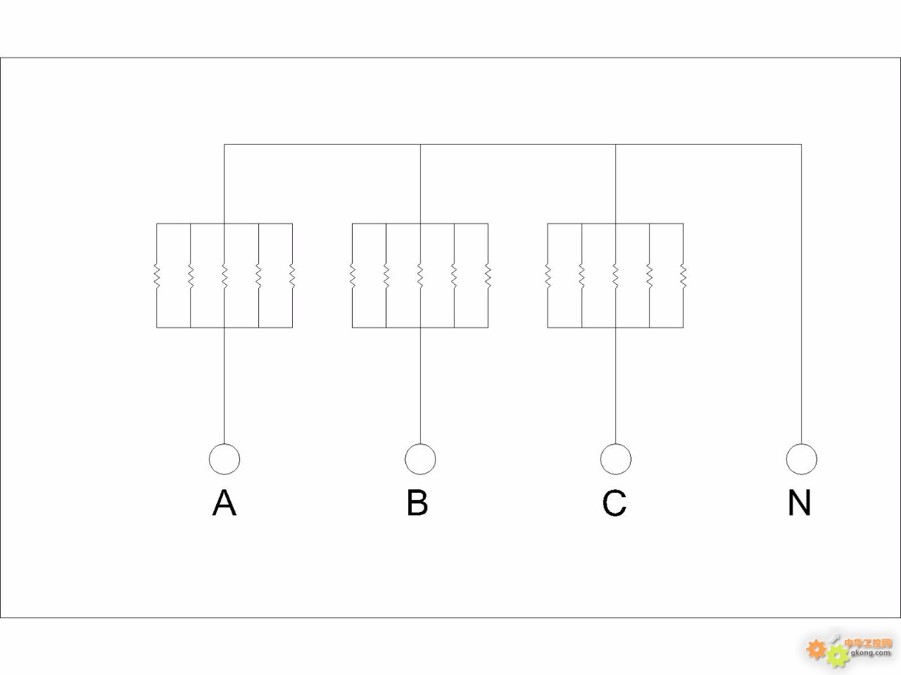

以下是引用litianxi在2016/6/4 23:46:25的发言:
只要触发角不为0,零线就会有电流,所以楼主这几天最好测试一下比如一半功率时零线电流到多少。
没注意这个问题,学习了

以下是引用16楼litianxi在2016/6/4 22:03:30的发言:
楼主有没有考虑过移相触发时零线电流不为零?最大零线电流会达到相线电流的三倍。极端情况下你的50平的零线可能会烧掉。
如果可以,您能否专帖谈谈这个,肯定是很好的内容。

既然是输入三相了,为什么还非要引入N线?去掉N线,直接三相输入,电阻星接不就可以了吗?三相一律采用线电流计算,这样多简单呢?当然做好了动力电源的三相热过载保护。别整的很复杂。
另外,电加热的时间常数比较大,所以采用可控硅的过零触发(固态继电器)驱动加热器,不用移相触发的形式,问题也会变的简单。

以下是引用kdrjl在2016/6/5 10:13:16的发言:
过零触发看起来很美,其实不是这样。对电网干扰很明显,尤其是对日光灯,每次导通时灯光都会暗下去。移相触发电磁干扰会比过零触发的大,但灯光什么的感觉不到。

以下是引用qlin在2016/6/5 9:54:20的发言:
忙过这段时间。这个问题很多人都没考虑到,结果导致电缆烧掉还找不到原因。

设备己运行十小时。一切正常。我用的厦门宇电518型温控表,石英加热管,箱体保温糸数低。AlJK3触发器。我加N线是考虑三相不平衡时Y点不归零。加热管是220v电压的。曾不想加N线。反复考虑才加N线的。就如楼上师傅说的三相平衡好说,不平衡时怎么办?我把线径上调一格就为了这。另每班都检查加热管的,不好马上就换的。

回复 #24楼 litianxi
啊?不会吧?过零触发,可控硅导通状态是正弦波,怎么会有问题呢,如果有问题,那也是负载不平衡导致的吧?

请问你的主线是这样接法吗?
