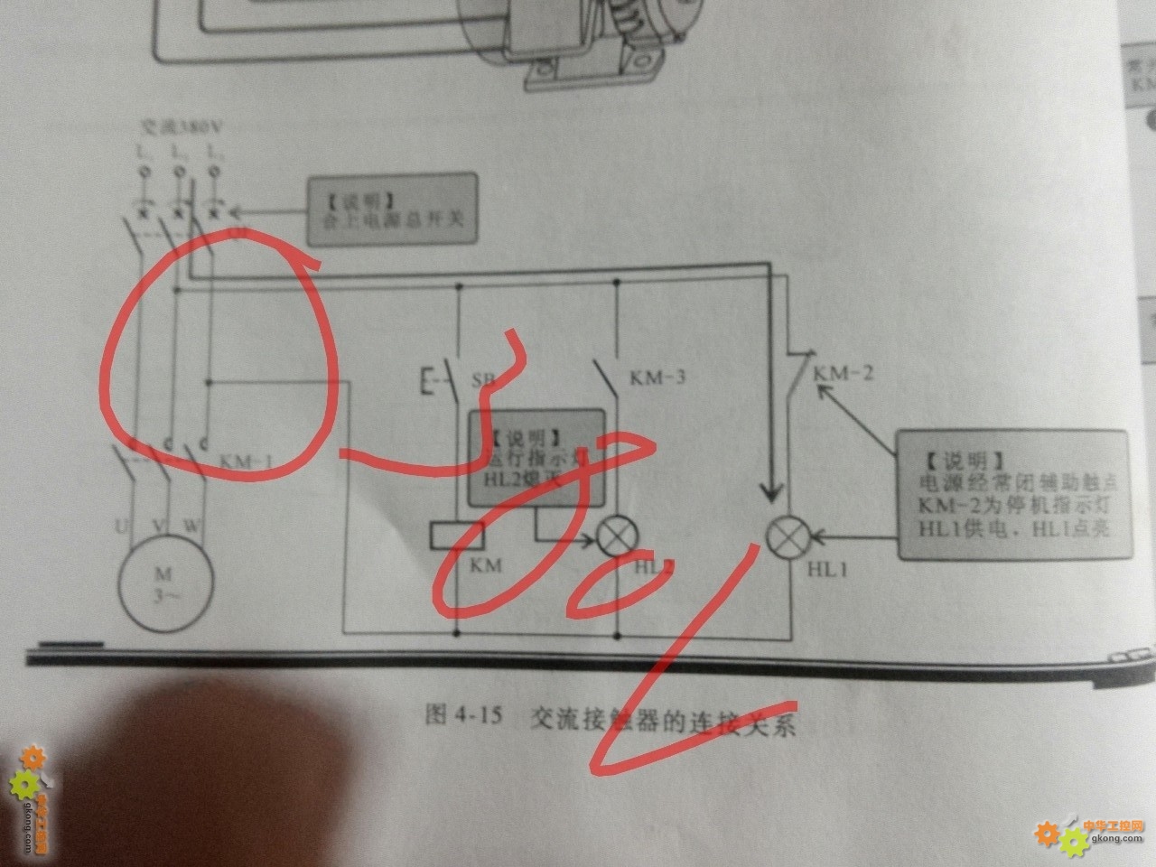

以下是引用304042811在2016/6/1 9:52:35的发言:
小弟可以理解成:两根相线间,只要经过负载,是可以串联在一起的?
那不叫串联 叫回路 380也能够成回路的

图是正确的。负载是380的。

两相之间也可以构成回路的,只不过他们之间的电压为线电压380V,有些负载需要380V电压才能工作的。

该图控制电压为单相380V,负载接触器KM线圈、指示灯HL1、HL2电压为单相380伏。不会短路的。

怎么接的,能说明白点吗?

电子式指示灯有220V和380v的,外形一样,使用要看标注耐压。

呵呵,楼主的疑问,俺在刚接触动力电是也遇到过。用直流电的理解方法去理解交流电是不妥的。直流电没相位的概念。三相交流电两个火线存在120°的相位差,此消彼长,不断变化,才会存在电压形成回路。建议找些电工基础书籍看看。
