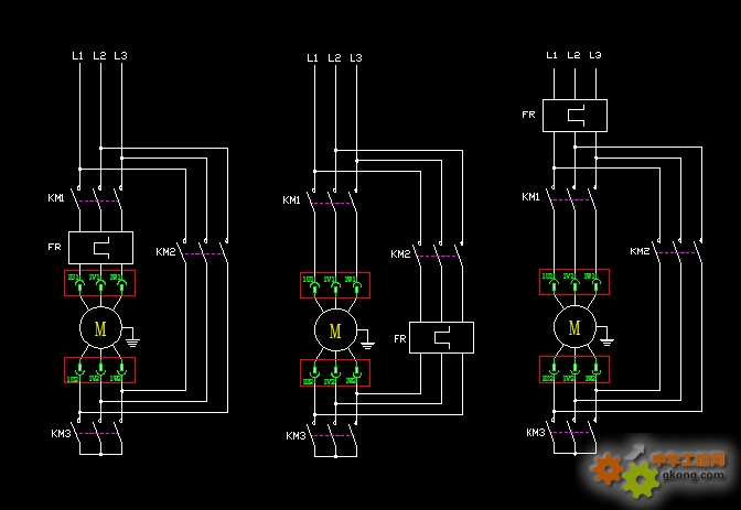

有没有人注意到有很多的电气柜,星三角的电路热继放的位置都不一样,以上图片中的3种我都见到过。但是我认为第一种的是最好的。大家如何认为呢?

通常是第一种。

第一种常见

通常都是第一种

我们通常用的也是第一种,不知跟其他两种有什么区别

为什么说第一种的是最好的,原因?一二种节约成本,第三种测电流大成本高

一直用第三种,第三种保护好。

如果我的电动机是22KW的,那么第一种的热继应该电流选择在23-32,第二种应该也是23-32,但是这种的解法如果电机转不到三角形运行,热继起不了作用,第三种配的热继应该是多大??

第一种比较多,继电器功率比第三种减半,第二种启动不保护,如果时间继电器不跳转,会长期在降压启动状态工作,电机欠压。

个人认为第二种比较好 热继可以选小一点工艺,成本,故障率等都比第一种强。
