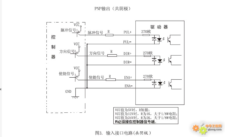

步进的输入信号是不是5V的,PLC输出的是24V的。

嗯,PLC输出是24V的,步进电机驱动器可接受的电压范围还是比较宽的,从5V到24V好像都可以,感觉只要电压达到驱动器输入光耦的开启电压就行,关键是控制住电流,给你张图片

以下是引用huyafeng在2016/4/22 13:42:22的发言:
自己算算,这个就是5v的指令信号。
