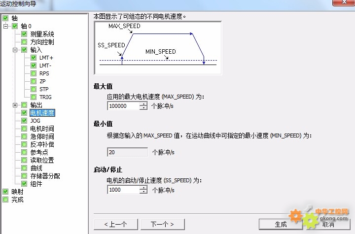

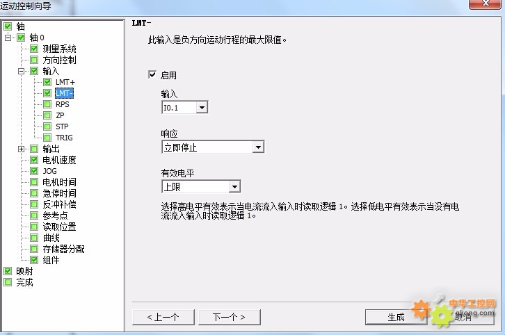

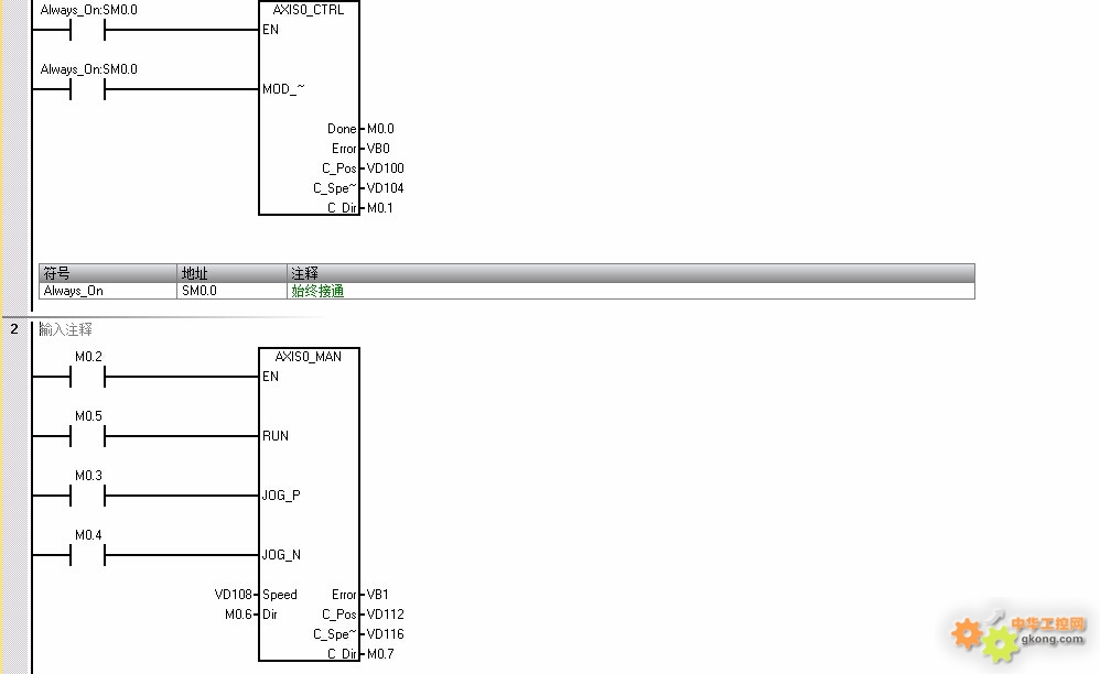

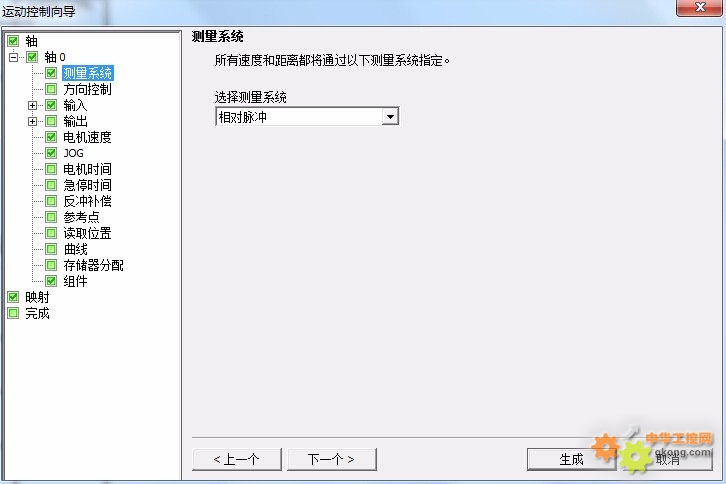

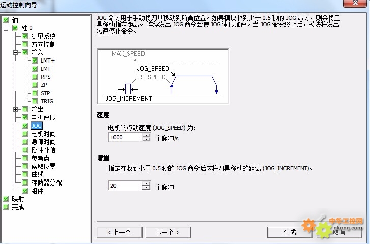

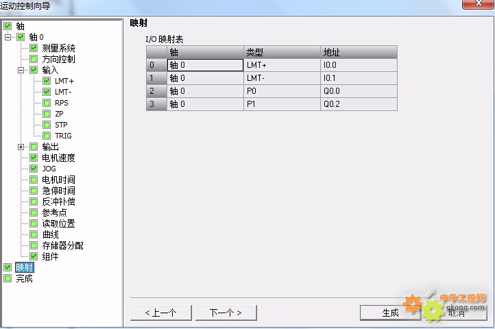

我的步进电机最近工作起来有点不正常,正转时很顺利,速度正常;反转时,有“咔咔”的异常响声,同时速度很慢,不知道是哪的问题。
我的系统架构是这样的:
控制器部分:西门子 s7-200 SMART PLC做控制器,组态Q0.0发脉冲,Q0.2发送方向信号
直流电源:24V DC
驱动器部分:型号ZD-2HD542
           细分:3200 pls/r
           设置电流:2.84A
执行器部分:使用步进电机+丝杆
           步进电机:ST57H5605(两相步进)
测试方案:①在带丝杆的情况下,将驱动器上A+和B+对换,A-和B-对换,这时,反转恢复正常,正常异常
         ②保持方案①的接线方式,将丝杆去掉,让电机空转,这时的结果和方案①相同,基本上排除
           了丝杆和螺母机构的问题
         ③将接线改成最初的接线方式,正转恢复正常,反转异常
         ④将电机线从驱动器上拆下,测量各组线圈阻值,均为4Ω左右
疑问:①电机发出“咔咔”响声,代表什么?是失步吗?
     ②用万用表交流档量驱动器A组输出和B组输出电压,正常情况下电压值是否应该一致?
     ③如果是驱动器的异常,除了更换驱动器,还有没有什么补救措施?

发表于:2016/4/21 10:38:38
回复 #1楼 高雅的雅
今天我用单片机发脉冲来测试,效果很好,正反转声音都很平稳,看起来真是PLC的问题
