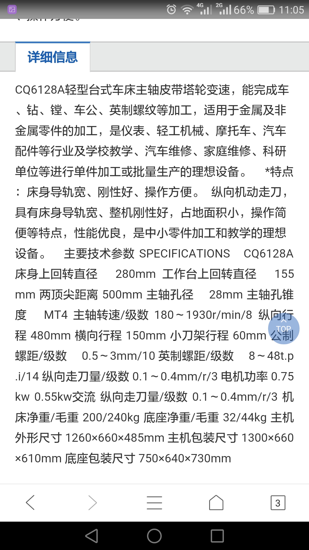

变频器是不缺相的,我从另外机器上换下来的
另外电机好像是改过的,我买的二手床
